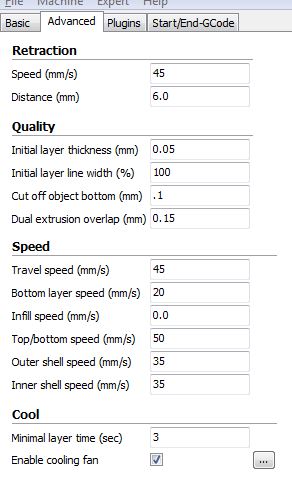

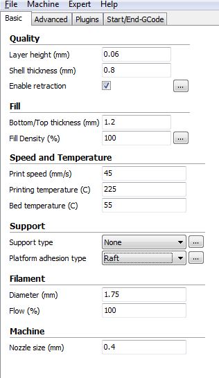

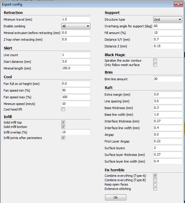

dus een glasplaat zou de oplossing zijn voor mij.
wie weet de intellingen om met raft layer hight .06 de beste onderkant te krijgen,
Heb zelf nog niet helemaal de gevolgen helder bij elke instelling.
Mijn instellingen bijgesloten

Een layerhoogte van 0.06mm ?
Een bodem dikte van 1.2m
Dan heb je al 20 lagen nodige voor alleen de bodem.
Waarom zo enorm dunne lagen ?
En een snelheid van 45mm/s, de anet draaide op 60.

Met de standaard leadscrew kun je niet eens lager dan 0.08mm, wanneer je erg kleine details wilt printen heb je eigenlijk aan 0.12mm al genoeg, maar normaal gebruik je gewoon 0.2 toch.

@Wim: ,06 is de high quality mode instelling van mijn slicer, ik zit een voor een de aanpassingen te doen en het effect te bekijken. de 1,2 zijn inderdaad nu je het aangeeft wel veel lagen. kost alleen maar tijd.
@Hardy: ,06 is de instelling voor high quality, ga dit langzaam verhogen om te kijken wanneer ik verschil zie ,06 is wel altijd mooi
