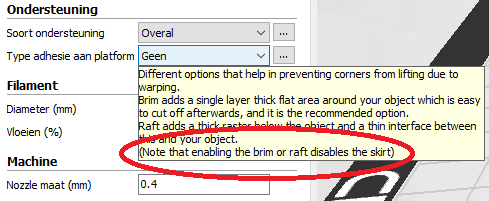

Sommige dingen staan er wel geschreven, maar je moet ze op de juiste manier lezen. 8-) Er staat dus duidelijk dat als je de raft of brim activeert, je daarmee de skirt deactiveert. Met andere woorden, de skirt is standaard.

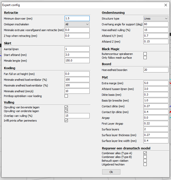

Als je naar de "Expert modus" gat dan zie dat je veel meer in kunt stellen. Zie daar bijvoorbeeld ook de instellingen voor de Skirt.
