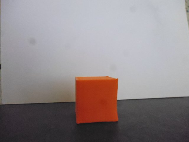

Na een lekkende hotend moest de printer toch al een stukje uit elkaar dus heb ik de rest ook maar aangepakt.
30 jun 2020, 19:38
Dat voorbeeld van @wim62 heb ik ook gebruikt voor Big Red alleen moet je dan wel een werkende printer hebben.
Aangezien deze afwijking erin zat heb ik besloten om maar niet de hele X-wagens te vervangen. Wel heb ik een riemspanner geprint die bovenop de steppermotor geplaatst kan worden.
Printer na wederopbouw:
X-spanner:
Helaas is met een klein testblokje (testkubus van CHEP) al te zien dat het probleem niet verminderd is:
Volgende stap is het omlaag brengen van de snelheden en kijken of dit iets oplost. Daarnaast ook de tips uit eerder gedeelde filmpjes proberen.

Bericht door René » 02 jul 2020, 13:36
Het is al een keer genoemd, zet de originele fanduct er eens op en doe de test print nog eens.
Ik kan je probleem reconstrueren als ik print zonder nozlle koeling.

Bericht door 3drob » 03 jul 2020, 06:54
Vraagje?
Als je de Z as helemaal in een(1) keer(X) naar boven laat draaien,
Dan zie je tijdens dat omhoog draaien niet dat bij de koppeling( bij de motor ) waar de dradend in zit dat die slingert?
Of dat de spindelmoeren heen en weer gaan / geduwd worden?
Zitten die Z draadeinden boven trouwens in een gaatje vast?
Of kunnen ze vrij heen en weergaan?
Heb je de motor assen helemaal in de koppeling gestoken tijdens het bouwen?
Dus tot de motor as zelfs de dradend raakte ( Wat trouwens niet de bedoeling is! )
Dan zou de koppeling namelijk zijn werk niet kunnen doen.
