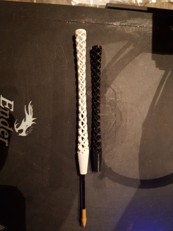

had onlangs voor mij zoon iets moeten downloaden en printen via Thinigiverse!
Het betreft dit
https://www.thingiverse.com/thing:13478
Ok ik begint te printen , na de print wil ik de Bic inktbuisje plaatsen maar ik stel vast dat dit te klein is :( :?:
ik doe wat testjes en ik print alleen het gedeelte waar de bic inktbuisje in moet komen want dat was te klein !
uiteindelijk schaal ik het op 113% :o en inktbuisje ging er redelijk vlotjes is.
ok geen probleem zou je zeggen , ik print het volledige stuk , nu blijkt dat boven het gat ook te klein is dus inktbuisje gaat er niet volledig in !
ik stelde de vraag aan de ontwerper op thingiverse , hij zei dat kan niet max 101 % je hebt een probleem met je printer misschien?
De zwarte pen was aan 100% en de witte aan 113% en zoals je ziet de inktbuisje kan niet verder omdat het gat daar te smal is ??
ik heb de maten gecontroleerd met 100% in cura en deze kloppen bij het geprint stuk
ook de maten gecontroleerd met 113% en die kloppen ook .
Dus aan wat zou het probleem liggen ?

Ik heb het bestand eens in Cura bekeken met 100% vulling (minder is hier vrij zinloos) en dan valt mij op dat als je in het midden helemaal geen doorlopend gat hebt waar de vulling ingeschoven kan worden. Of je zou hem moeten opboren. Heel vreemd ontwerp.

Misschien staat je flow te hoog voor het door jou gebruikte filament, waardoor de wanden naar binnen iets te dik zijn, gewoon even een holle test cube met een wand dikte van twee lagen printen, dan zou je in principe 2x0.4=0.8mm moeten meten, maar dit kan per filament anders liggen, en zou dus gecorrigeerd moeten worden, daarom teken ik zelf openingen bij voorkeur altijd iets (+/- 0.5 mm) groter.

Ik heb hem even omet 100% infil in ideamaker gesliced, en daar zie ik wel degelijk een opening.

Foutje, ik had support overal aanstaan en dan krijg je dus zoiets geks. Zonder support is er een doorlopend gat.
