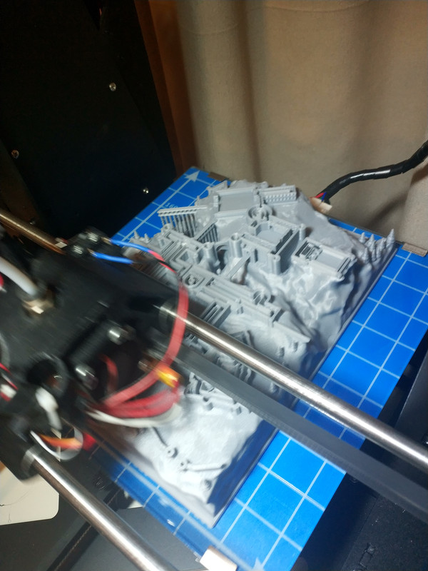

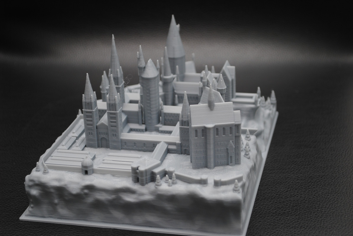

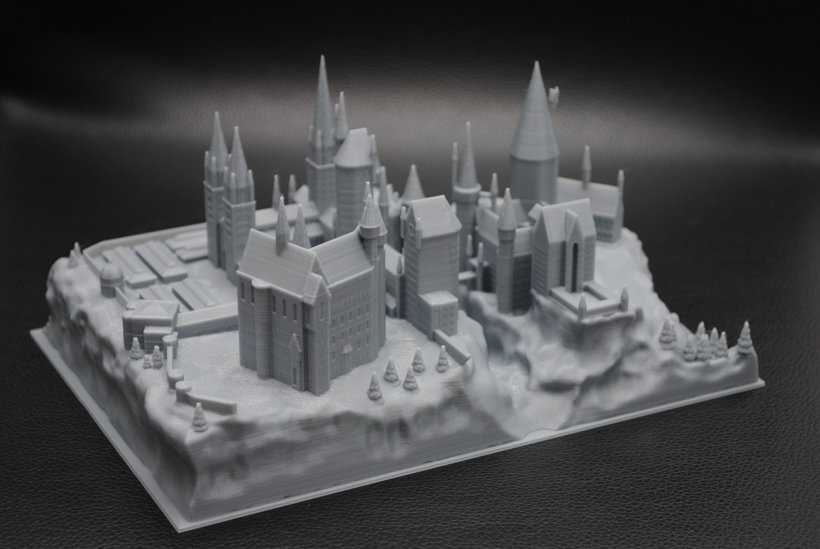

Voor de verjaardag van mijn dochter, verstokte Harry Potter fan, deze Hogwarts print gemaakt.
De files die ik vond hadden allemaal een printtijd van 30 uur en meer. Uiteindelijk vond ik een iets minder gedetailleerde versie, maar ik kwam toch nog over de 24 uur uit. Heb het origineel herschaald voor een 220 X 220 bed, en de bodemplaat minder hoog gemaakt, toen kwam ik op printtijd van 21 uur. In cura gedeeltelijk een andere infill te kiezen kon ik niet zo vlug uitvogelen, in Ideamaker ging dit wel goed, maar Ideamaker gaf een nog langere printtijd dan Cura....

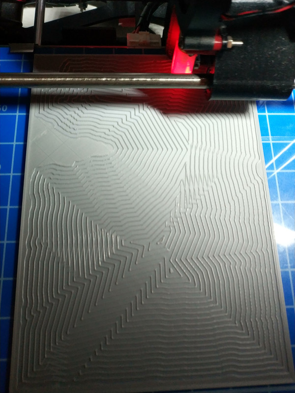

Uiteindelijk vond ik door Concentric infill te kiezen, dat de printtijd nog met 2 uur verkortte, zodat de geschatte printtijd 19 uur was, in praktijk duurde de print 18h 1/2. De afmetingen zijn 143 X 200 X 98 .
Heb anycubic silver pla gebruikt, geprint op 208 /60 met 0.4 nozzle en 0.2 layer. Geen supports, infill 15 % concentric.
3top, 3bottom en 3 walls.
Buiten met een penseeltje enkele minimale stringing verwijderen, geen verdere nabewerking gedaan.
