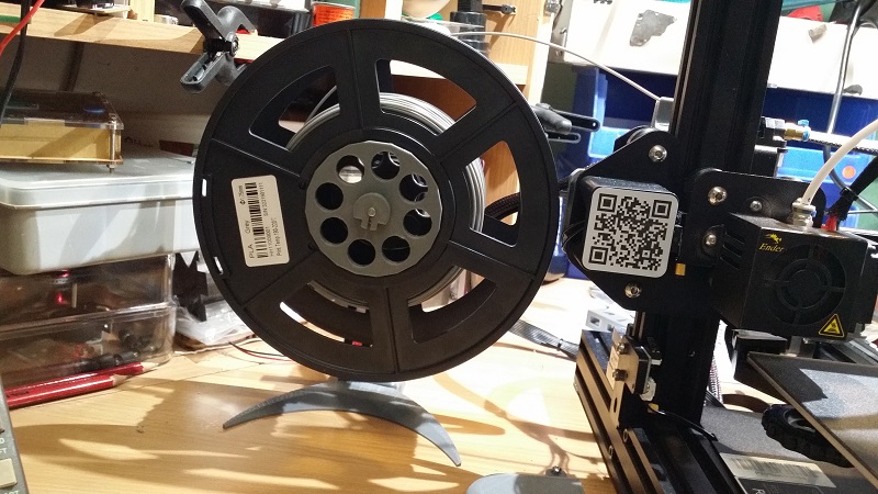

Nog even die actieve filament aanvoer.
Als leek, ... zag ik dat bij een volle zware filament spoel tijdens het retracten en weer aanvoeren het filament soms best strak getrokken werd.
Ik dacht, die kilo moet iedere keer weer snel in beweging worden gebracht, met kans op slippen van de extruder.
Ik dacht , daar ga ik iets op bedenken ... waarom niet ... vooral als exercitie.
Werkt wel, maar er is ook het risico van het haperen(loopt dan erg zwaar) en het blijven aanvoeren(en een hele kilo filament op de vloer)
toch maar weer iets anders bedacht, werkt goed...
In de grote schijven zitten 16 mm kogellagers op een 5 mm asje.
Loopt super soepel.

Ook helemaal mijn idee, gewoon maken wat je leuk vind, hoef niet altijd nut te hebben.
Alleen begrijp ik nog niet waarom aanvoer? Ik zelf heb het ook, zoals jij, met lagers gedaan en dan is er eigenlijk ook geen weerstand meer, dus kan de extruder het gewoon zelf goed aan, bij filament wisselen zou het wel nut hebben bij het weer oprollen, nu heb ik inderdaad bijna een meter filament op de grond liggen met het weer terug halen tot aan de sensor voor het wisselen..
Ik zou het alleen dan gewoon met een steppermotor gaan doen i.s.m. een frictie koppeling.

Een beetje extruder trekt met het grootste gemak een 1kg rol van z'n plek als
je m gewoon op een pin hebt hangen is mijn ervaring. Actieve aanvoer vind ik
persoonlijk niet wenselijk. Ik ben ook niet iemand die een probleem
probeerd op te lossen als ik dat niet zie. Een optie met lagers zou kunnen maar
dan heb je kans dat het te licht loopt en bij een ruk je halve roll afrolt.
Ik hang de rollen gewoon aan een geronde bus en dat gaat prima. Nooit gezeur mee
ook niet met de Ender.
my 2cp

Ik heb andere ervaring met de Ender. Als ik kartonnen cores gebruik als ze vol zijn dan heb ik echt wat slip op mijn extruder en dat kun je zien als je goed kijkt. De houder van de Ender is niet geheel glad. Gebruik bij de kartonnen cores een soort doppen die ik in de core druk en dan gewoon op de houder.
Buiten dat, ik maak ook dingen waar ik achteraf van denk dat had ik anders kunnen doen. Heb er dan al wel veel plezier aan gehad met het uitdenken, ontwerpen en printen. Als het dan nog eens werkt is het echt leuk. Het maakt dan toch niet uit of het praktisch is .... als je er maar plezier aan hebt.
