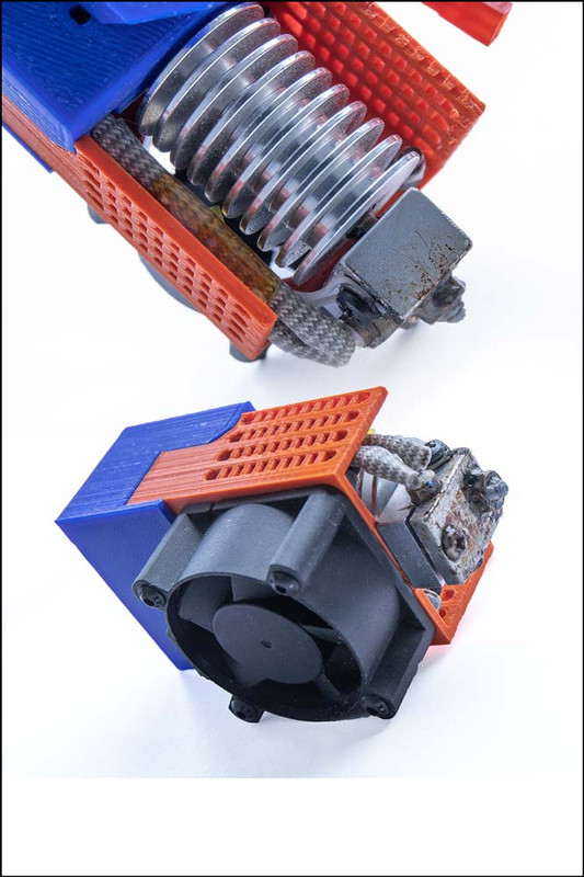

Ik heb een probleem met het op temperatuur houden van mijn E3D hotend op zelfbouw CUBE, de printer wil gewoon heel vaak niet opstarten doordat de temperatuur van de nozzle te veel varieert, mij systeem werkt op 24v en ik heb inmiddels zowel de sensor als het heat element vervangen zonder verbetering, de PID tuning met M303 ook al diverse keren uitgevoerd en daar komen ook steeds hele verschillende waardes uit, ik heb er marlin 1.1.9 op zitten, maar ben ook al even terug gegaan naar 1.1.8, maar ook hier geen verschil, ik weet nu even niet waar ik het verder zou moeten zoeken, ook heb ik in marlin de hysteresis hoger gezet omdat hij soms zelf helemaal op tilt vloog door de grote afwijking, op het display schommelt het soms wel +/- 15 gaden nagelang welke ingestelde temp.

Ik weet wel uit ervaring dat je geen complete fan EN op je cold end EN op je hotend moet hebben.
Heb je dit bijv. wel dan zou ik voor een siliconen sleeve op het hotend gaan. (maar dan koel je nog
steeds je throat wat ook geen goed plan is) Anders kan je er ook voor zorgen dat de fan luchtstroom
alleen op het coldend komt hier kan je een design voor maken en printen zou ik zo denken.
Afijn ik hoef jou niet te vertellen hoe je een nieuw design realiseerd 8-) 8-)

Je hebt daar wel een punt waar ik ook al aan gedacht heb, maar ik weet nog geen oplossing, bij zo'n E3d zit maar heel weing ruimte tussen het coldend en het hotend, dus om de hoofdfan helemaal vrij te houden lukt gewoon niet, het probleem zit het zeker wel in het te snel weer afkoelen van het heatblok, mijn printer staat op zolder waar verder geen verwarming is, en nu het wat kouder wordt zie ik veel grotere schommelingen, hiervoor kon ik nog wel steeds gewoon printen.
Ik zag tot nu toe nog geen redenen om een 32 bits bordje aan te schaffen, maar nu denk ik er sterk over na om dat wel te doen, omdat dan misschien de pid regeling veel sneller zou kunnen ingrijpen, dus bij elke kleine temp. verandering direct bijsturen, met het 8 bits board zijn de cyclussen veel langer.
Overigens het opwarmen zelf gaat wel supersnel, dus aan het element ligt het niet.

Wat een eerste stap kan zijn is een stukje katoen iets wat je ook ter isolatie onder je bed hebt.
tussen het cold en hotend te plaatsen en ervoor te zorgen dat dan je luchtstroom bovenlangs gaat.
Ik zie aan de foto's dat dat bij jou mooi kan.
Je ziet deze katoen afscheiding ook vaak gebruikt bij die diamond hotends, daar hebben ze hetzelfde doel.
