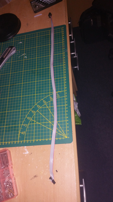

Nee ik ben er wel achter waar het probleem waarschijnlijk zit door alles wat goed werkt uit te sluiten.
SD Card is ok
TFT met usb is ok
Mainboard is ok
Kabel van TFT naar mobo is lang en unshielded en zit gemonteerd naast 220V leidingen
NIET ok. Ik zal deze kabel moeten gaan shielden met alu folie net als een coax
kabel. Ik denk NL dat soms gcode commando's van de TFT naar het mobo in sommige gevallen niet
aankomomen waardoor de mobo niks anders kan dan stoppen. TFT krijgt geen terug koppeling en blijft verder
GCode sturen en meld: niks aan t handje. Dit is de eerste hack waarvan ik dan iig zeker weet dat dat dan goed zit.
Ook zal ik m verder weg monteren van de 220v lijn.
En dan maar weer kijken. Bedankt voor het meedenken heren, wordt gewaardeerd.

je kunt ook twee van deze dingen plaatsen aan het begin en einde, dat elimineert ook de meeste stoorsignalen wel, die zie je ook in de meeste prof.apparaten aan de flatcables.
