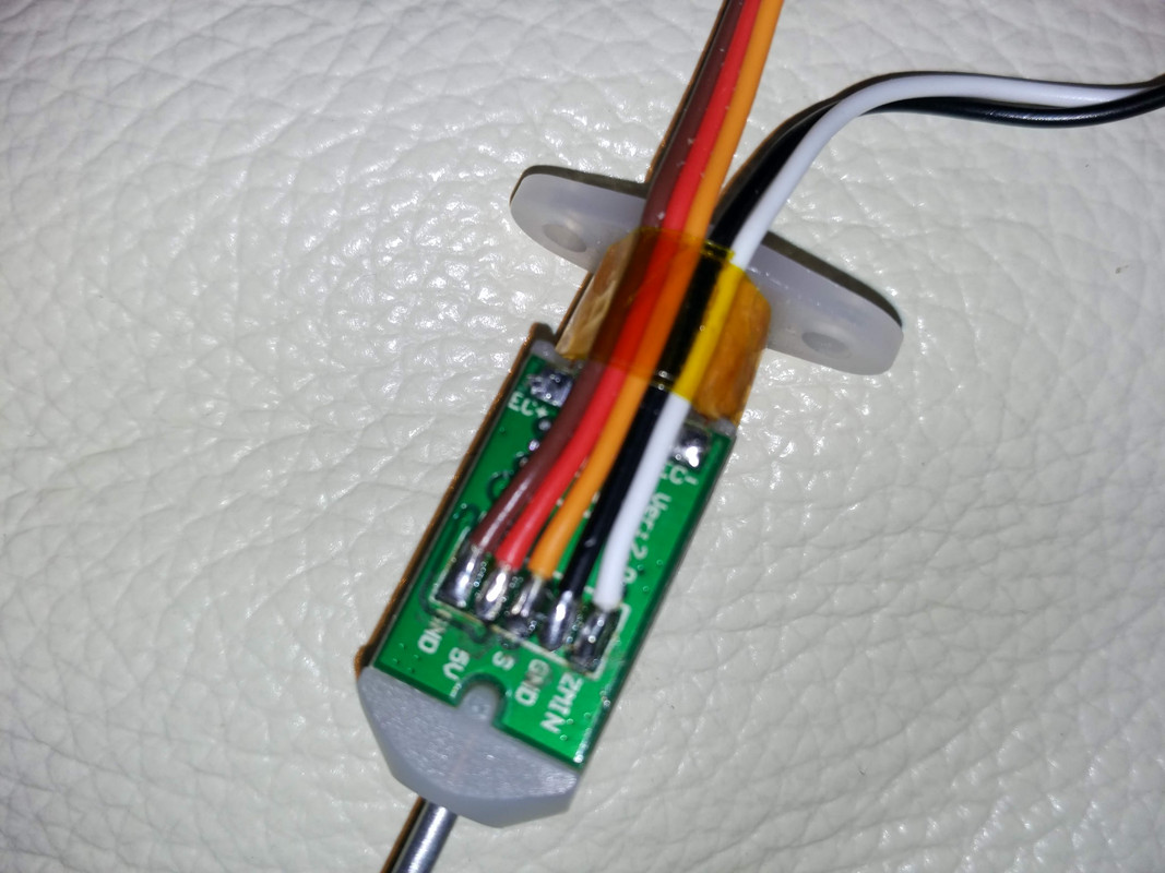

Ik ben vandaag ook weer eens tegen een probleem aangelopen, ik heb gisteren een BL-Touch gemonteerd, maar nu blijkt dat ik een pen (+5v) tekort kom aan mij connector :? , dat wordt dus weer een uitdaging om dit op te lossen.

Dat begrijp ik even niet. Er zit toch standaard een connector met draadjes en stekkertjes bij? Dat is wel een speciale mini connector in de BLtouch. Als je die niet meer hebt zul je ze moeten solderen. Dat kan ook. (foto "geleend" van het www)

sorry, even een betere uitleg hier, die connector heb ik wel, en ook de kabeltjes, maar ik heb mijn hotend snel wisselbaar gemaakt. met een D-sub connector (even terug kijken), waar ik nog maar 10 pinnen van kan gebruiken en mijn hele systeem draait op 24volt, ik kan nog wel de sensor en de magneet sturing aansluiten, maar voor de 5 volt kom ik een pen te kort.

En als je de zwarte (ground) en de bruine (ground) bij elkaar doet? Dan heb je nog maar 4 draden nodig. Die kun je na de D-sub wel weer splitsen. Wel eerst even meten of ze bij de BLtouch ook met elkaar verbonden zijn. Of kun je 5 volt via een step down converter (die kunnen heel klein zijn) van je ventilator halen?

Dat heb ik al gedaan, de ground aan elkaar knopen heb ik al mee gerekend, eventueel een 5v fan gaan gebruiken i.s.m. een buck convert zou misschien nog kunnen zodat ik die 5v kan gebruiken, want de snelheid daarvan wordt toch via ground geregeld.
Ik moet nog maar eens zien wat ik doe.

Even weer een update, de BL-Touch werkt inmiddels goed, ik heb toch nog een pin vrij kunnen maken.
