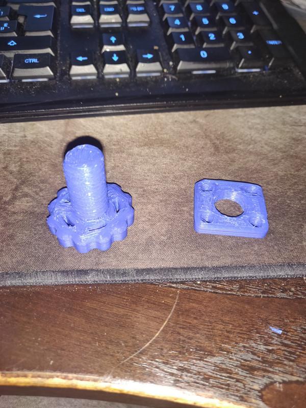

Hallo ik heb sinds begin vorige week een Anet a6 3d printer gekocht en na veel prullen heb ik mijn bed leveling redelijk gekregen. heb redelijk goede prints (denk ik toch) enkel zijn er ruwe onderzijdes te vinden op de prints. is er hier misschien een oplossing voor qua materiaal voor te bewerken of heeft dit puur met de instellingen te maken?

De prints zien er niet erg mooi uit, volgens mij moet je in ieder geval de riemen iets strakker spannen, en verder is er niet direct veel te zeggen, omdat je te weinig informatie geeft over je instellingen, materiaal, temperatuur, slicer en of je alles wel goed gekalibreerd hebt.

Dit kan te maken hebben aan de ondergrond van je printbed .
Als je op tape print dan krijgt je meestal een ruwere onderkant .
En het licht eraan hoe dicht je nozzle opzichte van het printbed staat , een A4 ertussen is meestal goed .
Wil je een gladde onderkant van je print , dan raad ik je aan om op een glasplaat of een spiegel te printen .

Ik zie ook her en der wat ruimtes tussen de lijnen van de eerste laag. Dit is beter te krijgen door te spelen met de instellingen van de eerste laag (bv: een iets langzamere snelheid, iets warmere hotend, iets hogere flowrate, iets andere lijndikte en/of iets grotere lijnhoogte). Daarnaast de suggestie voor een gladder bedoppervlak van Win62. Daarmee kun je zelfs een spiegelgladde onderkant bereiken.

bedankt voor de reacties! ik print op blauwe tape men heatbed staat op 50 graden celcius en de extruder op 200 ik print met PLA en de feedrate staat standaard op 100% daar ik nog redelijk groen ben in de printwereld durf ik nog niet meteen in het instellingen menu te duiken hehe :D

Met printen op tape blijft je altijd een beetje ruwe onderkant houden .
En als je dat geen probleem vind , moet je er gewoon mee doorgaan .
En anders overstappen op een glas of spiegel .
Maar dan moet je wel de z as aanpassen .

Aan de rimpelingen te zien aan de onderkant van je geprinte object, staat je nozzle te dicht bij je printbed. Verlaag je bed óf verhoog je nozzle een fractie van een mm. Ik print de laatste tijd weer op een dunne spiegel en hierdoor krijg je echt een spiegelgladde onderkant. Voor een spiegel moet je wel een perfecte eerste laag hebben, want je object laat wel sneller los i.v.m. bluetape. Wat pritt op de spiegel smeren verhelpt dit probleem weer, maar dan krijg je niet een spiegelglad resultaat.
Kun je misschien wat betere foto's sturen van je object, want de schroefdraad van het object ziet er op het eerste gezicht ook belabberd uit.

Nou ben ik niet dirtect een expert ofzo (m'n eigen printer staat nog niet eens perfect) maar ik zie in de foto's 2 problemen:
De eerste is mechanisch. Dat maak ik op uit de lijnen aan de onderkant die lopen niet mooi gelijk waarschijnlijk kan je dit
verhelpen door de riemen op de juiste spanning te brengen. Het tweede wat ik zie is overextrusie. Te verhelpen door je
esteps uit te rekenen en aan te passen in je firmware en /of de flowrate in de slicer omlaag te brengen.
