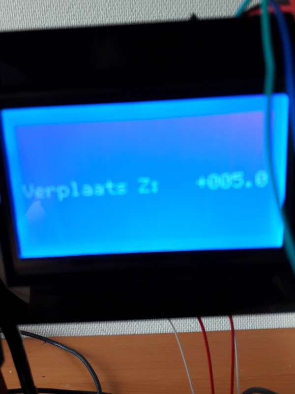

Bericht door katjache » 04 jun 2019, 18:27
foto z as

Bericht door katjache » 04 jun 2019, 18:40
wie kan aan de hand van deze gegevens mij mischien helpen om hem op juiste afstand te zetten

Berichten: 758
Re: instellingen anet a6
Bericht door Rob52 » 04 jun 2019, 20:26
Weten we in ieder geval dat het een inductieve sensor is. En dat het met Marlin werkt is ook niet onbelangrijk. Maar niet elke printer wil met 2.0 werken. Je zou 1.1.9 eens kunnen proberen. En het wissen van de eeprom is toch echt niet onbelangrijk bij een nieuwe upload als dingen niet (b)lijken te werken.
Berichten: 758
Bericht door Rob52 » 05 jun 2019, 08:55
Onderstaande is de instructie voor het kalibreren met een BLTouch. Maar dat kun je ook op andere sensoren toepassen. Dit werkt, ik heb het zelf ook zo toegepast. Bedenk wel dat Z niet op 0,1 mm van het bed komt te staan wanneer je Z-home doet. Wil je dat zien dan moet je de instructie G1 Z0 invoeren. Bij het printen houdt Marlin rekening met de offset en het werkelijk Z=0 punt.

katjache
Berichten: 28
Lid geworden op: 03 apr 2019, 09:36
Bericht door katjache » 13 jun 2019, 20:20
Heren en dames
even zoals belooft een update.
mijn instellingen die verkeerd waren lag aan mijn automatische bedleveling deze is van het type chinees action rommel en die verzakte steeds tevens heb ik de extruder los gehad schoon gemaakt en alles proberen een beetje te levelen..
resultaat dat hij nu weer print maar nog niet te vreden met resultaat wil er een andere bedleveling op hebben welke adviseren jullie en hoe krijg ik dit juist in mijn anet 6 ook kwa programeer werk??
voor nu print hij weer ben dus een stap verder kwa uren praat ik niet over maar hobby kost tijd dus suggesties altijd welkom.
