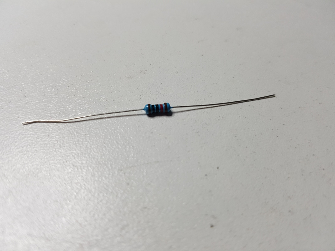

Ik ben bezig om een bl-touch op mijn printer aan het installeren .
Hebt een bl-touch bij amazon de gekocht voor een mooi prijsje .
Na het uitpakken ervan ,kwam ik ook een weerstandje tegen , deze .
Nu is het in mijn geval dat ik een ramps 1.4 bordje hebt , en ik kan nergens op youtube terug lezen dat er een weerstand tussen moet .
Dus mijn vraag is , kan ik de bl-touch gewoon aan sluiten op het ramps board in de servo connector of zie ik iets over het hoofd .
gr Wim

Die is volgens mij bedoeld om de sensor aan te kunnen sluiten op 3,3v logica:

Alleen lijkt de weerstand een 10K op de foto, en dan klopt het verhaal weer niet. Ik heb de BLtouch ook liggen, maar ik kreeg er geen weerstand bij. Ik heb hem trouwens nog steeds niet aangesloten. Maar als ik het doe gaat dat zonder weerstand gebeuren.

Ik zou voor de zekerheid voor een eenvoudige spanningsdeler gaan, ik vermoed daarom dat je nog er ergens een weerstandje moet bij hebben liggen om dat te kunnen maken.

Ik "lieg", even nagekeken en het is de 3DTouch, maar er zit ook een 10K weerstand bijgevoegd.
Ik kwam ergens de volgende tekst tegen. Voorafgegaan door "indien nodig".
1 X 10KΩ Resistor for Smoothieboard
1 X 240Ω Resistor for 3.3V Logic Level
Wanneer je nu gaat zoeken op "3d touch 10KΩ Resistor for Smoothieboard" dan blijkt het bij heel veel leveranciers vermeld te staan. Voor de Ramps heb je het dus niet nodig.
Wanneer je een echte en recente versie van de BLTouch hebt dan heeft die geen 240 Ohm weerstand meer nodig voor 3,3 volt.
Recente versie
Klassieke versie
Laatst gewijzigd door Rob52 op 15 mei 2019, 22:59, 1 keer totaal gewijzigd.

Vergeet ook niet een jumper te plaatsen om de servocontacten van spanning te voorzien.

Ik hebt inmiddels de BL-Touch werkend gekregen op mijn printer met een ramps 1.4 board .
Ik hebt die weerstand niet nodig gehad .
Hebt wel een jumper geplaatst om de servo contacten van 5 volt te voorzien .
En met behulp van hoe je een Anet A6 flashen met marlin 1.1.9 van Robbel2005 is het me eindelijk gelukt op de BL-Touch ,
werkend te krijgen .
Met de nodige aanpassingen .
Heren bedankt hiervoor .
