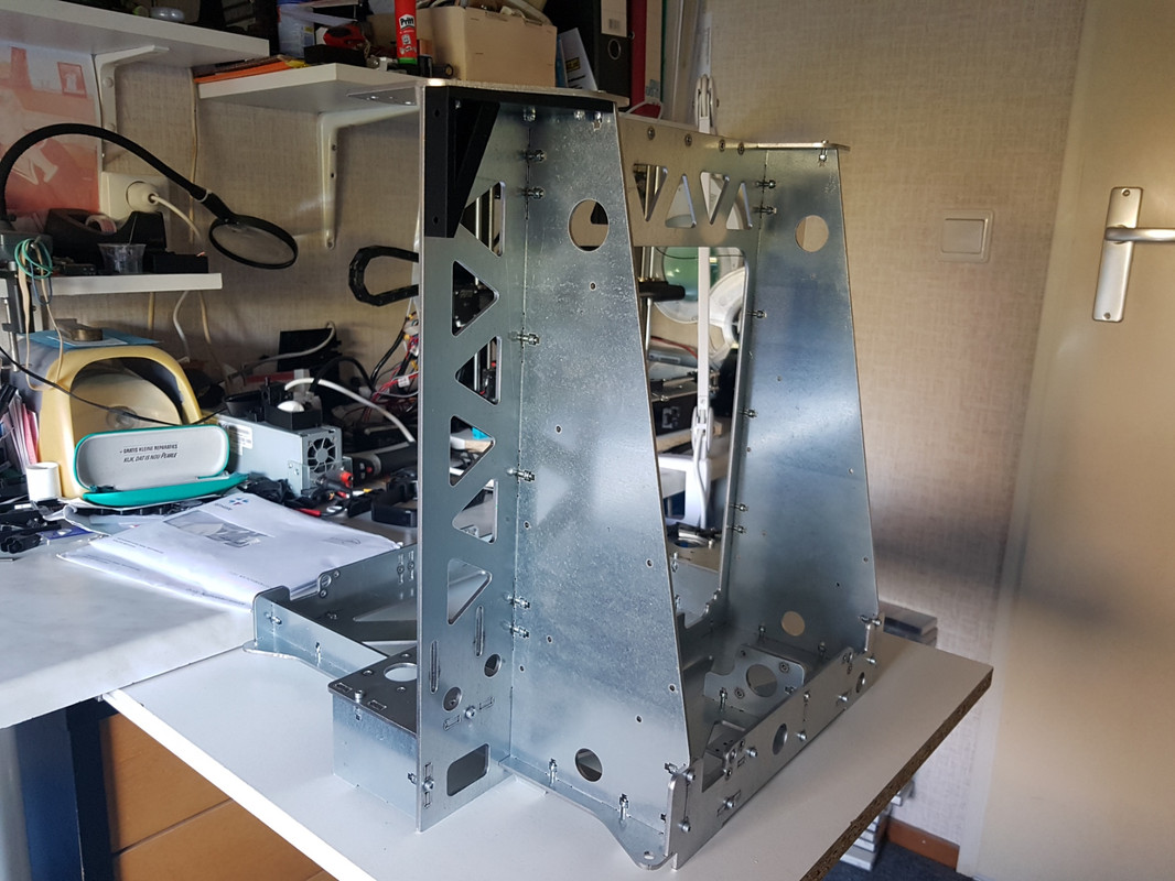

Zoals jullie al in mijn onderschrift hebt kunnen lezen , ben ik begonnen om mijn Anet A6 frame om te bouwen naar een Tatara frame .
Via Robbel2005 zag ik het Tatara frame , en dat zag er goed uit .
Ben mij aan het verdiepen in dit frame ,veel over gelezen en gezien .
Hebt ik besloten om dit frame te kopen .
Aangezien mijn Anet A6 frame niet helemaal slecht is , maar er zit naar mijn mening toch iets teveel torsie in , ondanks reeds aangebrachte verstevigingen .
Hebt ik toch besloten om dit frame te bestellen .( Robbel2005, ik rook ,ik drink en hebt ook een vrouw met een gat in haar hand , maar na een paar lieve woordjes ging ze akkoord.)
Het frame werd compleet met torx boutjes en moertjes geleverd .
Maar de moertjes hebt ik vervangen voor borgmoertjes m3 ( https://www.toolstation.nl/borgmoeren/p93093)
Inmiddels hebt ik het frame gemonteerd met wat aanpassingen die op het oude frame zaten .

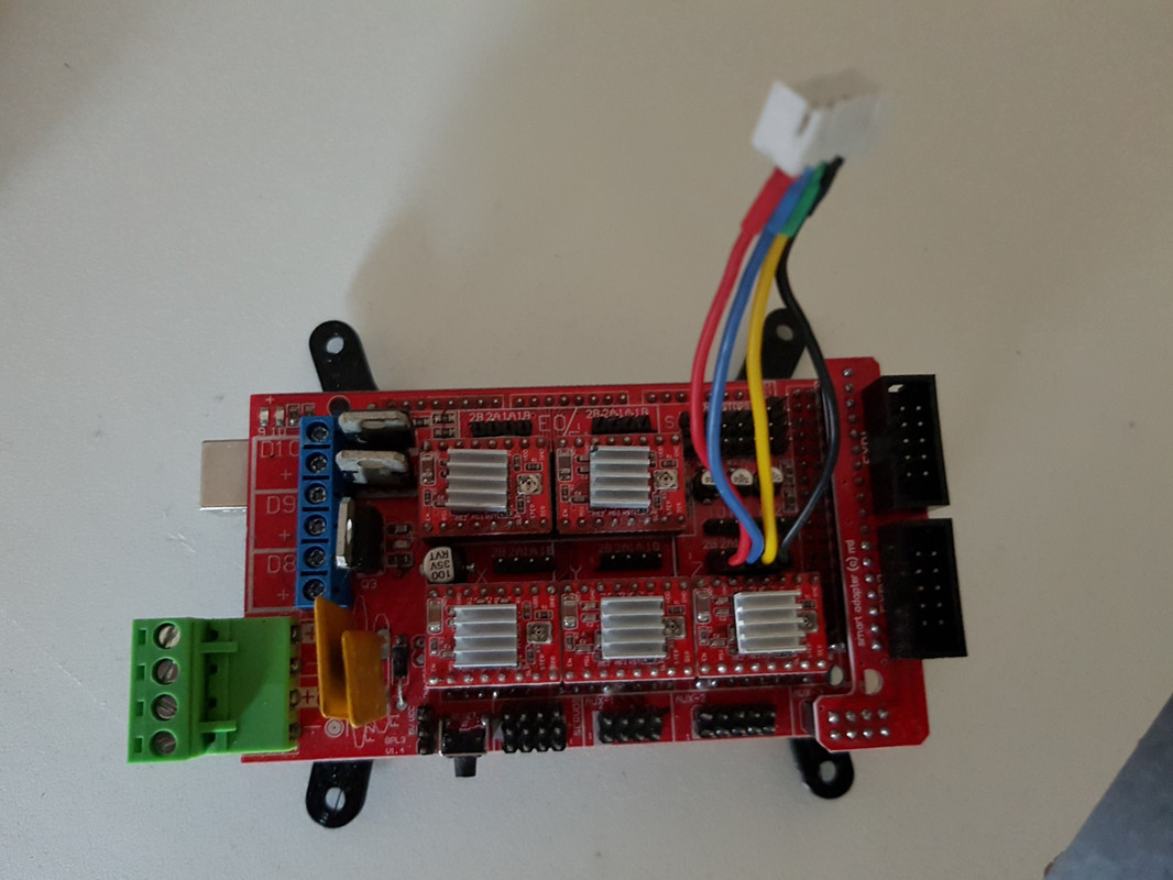

Ik ga ook om het moederboard van de a6 veranderen in een ramps board .
Deze hebt ik al een tijdje op het schap liggen .
Inmiddels ben ik bezig met een bypass aan het maken van de connectors van de A6 naar rampsboard .
Mocht ik er problemen er mee krijgen ,dat ik altijd naar het A6 boardje kan teruggaan .

Dit frame is van rvs volgens de maker .
Dus hoeft ik het niet te behandelen , maar ieder zijn eigen wil .

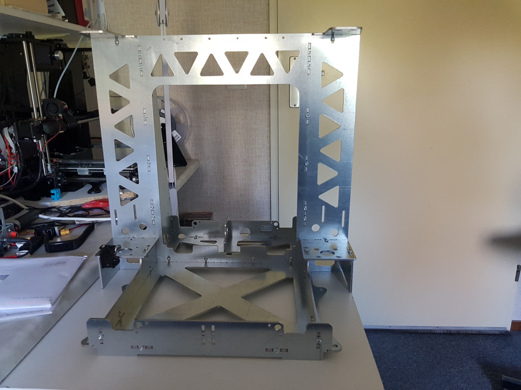

Je hebt de voorkant van je frame omgedraaid.
Als het goed is zou je Tatara moeten kunnen lezen in de driehoeken langs de voorkant.
De Y - motor komt gespiegeld bij de Tatara als bij het stock frame.
De draairichting keer je om in Marlin.

Ik hebt toch maar het front paneel van de tarara frame omgedraaid .
Inmiddels is de printer zo goed als af .
Moet nog een mosfet tussen het bed , kabels bundelen en nog meer van die kleinigheden .
Maar het belangrijkste is dat hij weer print .
Hebt een test cubes van 20x20x20 mm geprint , en deze was 20.04x20.05x20.00 mm lxbxh , niet verkeerd denk ik ..
