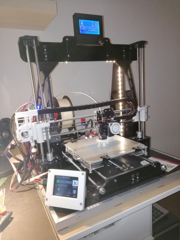

Inmiddels is er een behuizing voor geprint en zit hij voorlopig met dubbelzijdig tape op de grondplaat gemonteerd.
Conclusie van het hele experiment is dat ik de aanschaf alleen al vanwege de werkende "pauze en resume functie" met uitschakelen van de spanning, het geld en de installatie waard vind. Echter, je kunt het niet echt als volwaardige vervanger van de LCD gebruiken wanneer je de ingebouwde functie van Marlin wilt blijven gebruiken. Tijdens het printen kun je bijvoorbeeld met de TFT niets anders dan pauzeren, filament verwisselen en de temperatuur aanpassen. Dan heeft de standaard LCD (met Marlin als firmware) een stuk meer mogelijkheden. Maar zolang je ze naast elkaar installeert dan kun je gebruik maken van de goede dingen van beide. Zo zijn ook de basis handelingen zoals homen en door het menu navigeren gemakkelijker te bedienen met het touchscreen, dat werkt allemaal wat sneller. Voordeel is ook dat ik hem nu lager gemonteerd heb en er gemakkelijker bij kan.
