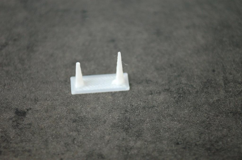

Ik ben kevin en heb sinds kort een cr20 printer.
heb al enkele printjes gedaan maar gisteren bij het printen enorm veel stringing.
Wat me wel opviel is dat de stringing gisteren vooral tussen supports was en niet bij het vaste object.
dit is mijn stringing test en eigenlijk valt deze goed mee. wat me wel opvalt is dat de pyramiden niet strak afgelijnd zijn. aan de basis van de grootste is er ook wat teveel materiaal opgehoopt.
tips tricks?
geprint met pla
60mm/s
0.2 layer height.
retraction 5mm
retraction speed 70mm/sec

Kevin,
Ik heb zelf ook sinds kort een CR-20. Ben er heel erg tevreden over, alleen heb ook al wel flink wat dingetjes er mee gehad zoals je ziet op het forum.
Een van de dingen die ik al opgelost heb is stringing. Probeer eens wat te spelen met de hoeveelheid en snelheid retraction. Ook zit er in Cura een optie die Coasting heet. Hiermee schakelt hij de toevoer iets van te voren uit en heb je nog minder kans op stringing.
Zelf heb ik volgens mij 8mm retraction op 100mm/s. De coasting staat op standaard settings.
Als het nog niet werkt misschien de temperatuur iets omlaag.

MatthijsT schreef:
10 jan 2019, 15:36
Kevin,
ga je topic zeker eens doorspitten.
dit testje is al bij al maar 2cm hoog, mijn grotere objecten zijn wel best strak geprint.
Ik print op 200gr met een bed van 60gr, ik heb al begrepen dat het voor pla mss wel wat minder mag?

Ik zie nu pas de foto's er bij, maar ik vind de stringing best wel meevallen hoor! Ik print zelf altijd op 210 met een bed van 1e laag 65 en daarna 60-55 ofzo. Ik heb PLA+ van Esun.

probeer eens met "combing mode" in Cura aan te zetten
