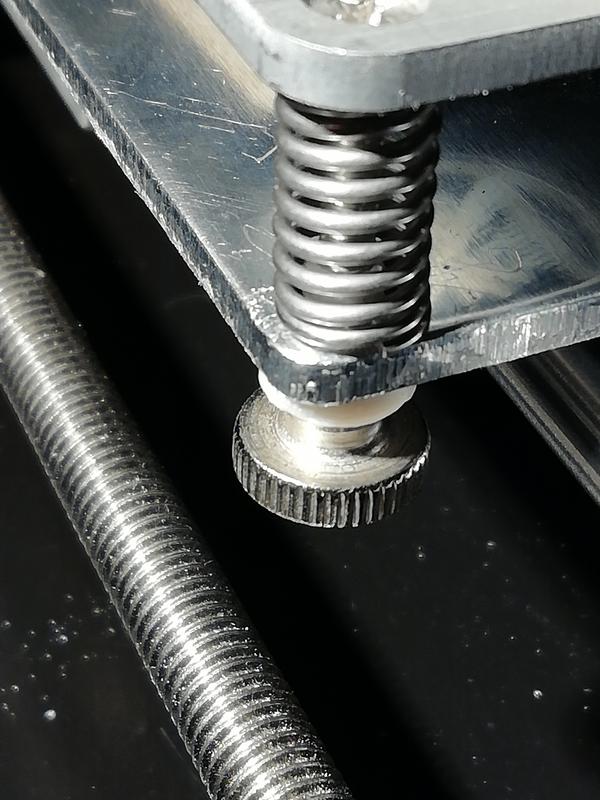

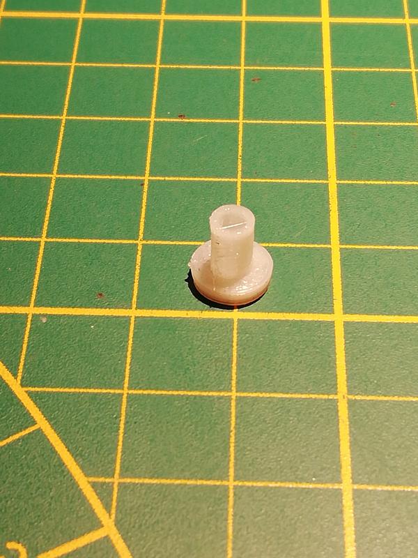

Ik had op een gegeven moment inderdaad ook dat het bed met de veren op bijna maximaal stond en krom trok. Ik heb de gaten van het frame iets groter gemaakt en er ABS T-busjes in gezet waardoor de schroefdraad niet meer vast blijft zitten op het aluminium. Door die bussen kan ik ook makkelijk de duimschroeven verdraaien omdat die nu beter glijden, maar nog strak genoeg zitten om niet spontaan te verdraaien.
De oorzaak van het slecht glijden van de kunststof lagers komt waarschijnlijk ook door het smeren wat eigenlijk uitdrukkelijk wordt afgeraden. Doordat de kunststof lagers een veel groter raakvlak hebben gaan ze als het ware plakken en is er telkens een groter moment nodig om ze in beweging te brengen. Maar de al eerder genoemde constructie helpt niet mee aan een goede uitlijning en ontkom je niet aan smering en is een kogellager uiteindelijk beter. Bij de X-as heb je dat probleem niet, die 2 assen lopen mooi parallel en zonder speling.
De T-bus. Deze is uit PLA, maar degene die gemonteerd zit is uit ABS.

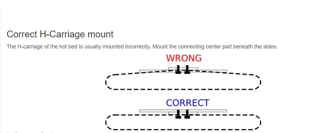

Wat je wel kan nakijken is of je zo'n andere bevestiging voor je riem nodig hebt. De originele houder is veel korter, en daar loopt de riem in een hoek toe naar de bed bevestiging. Als deze lager komt en mooi uitgelijnd is, gaat het bed niet "kappen" op de assen.
Blijkbaar kan men het aluminium deel ook omgekeerd monteren.
