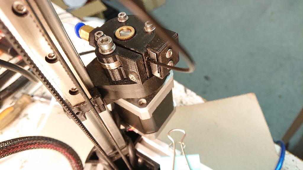

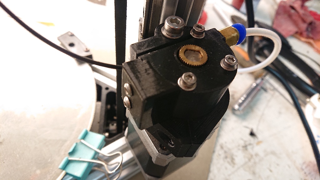

Vanavond ook maar wat verzonnen om er een filament sensor op te maken.
Dit op mijn originele extruder.
Misschien moet ik ook dan nog zoiets verzinnen voor mijn upgrade versie maar aangezien filament laden en eruit halen nu lan zonder de stelschroef los te hoeven maken blijft deze misschien wel weer zitten.
Nu nog draadje er aan maken en even zien wat ik in Marlin aan moet passen. Zou mee moeten vallen maar helaas gaat het vaak net niet vanzelf.
Berichten: 598
Re: Even voorstellen DennisK
Bericht door Rob52 » 10 jan 2019, 08:58
Het idee is goed, voor de kosten hoef je het niet te doen want kant en klaar kosten ze ook bijna niks. Maar als je toch zo'n schakelaar hebt liggen is het leuk zelf te maken. Maar zelf zou ik de switch toch 90 graden gedraaid hebben. Nu schraapt je filament precies tegen de zijkant van het hefboompje. Als je pech hebt blijft het daar een keertje op hangen. En je krijgt de verkeerde kracht op de schakelaar te staan. Het neemt dan wel meer ruimte in, maar technisch gezien zou dat toch logischer zijn.
Berichten: 235
Bericht door hardy » 10 jan 2019, 09:49
En wat als het filament op is en het reststuk zich automatisch terug trekt? dan komt het ook tegen het hendeltje aan volgens mij.
Ik zou hem inderdaad 90gr draaien en eventueel een microswitch met een rolletje plaatsen, of zoals ik gedaan heb, met een optische sensor werken, dan heb je helemaal geen vrijving meer, maar dan kun je inderdaad misschien beter een kant en klare kopen.
