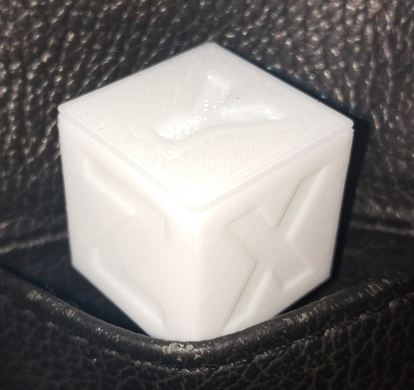

Testkubus 20 x 20mm, op gewone snelheid 60mm/sec

Bericht door 3Dwim » 03 mar 2019, 11:02
Robbel2005 schreef:
02 mar 2019, 19:37
Met wat voor laagdikte en printtijd ?

Bericht door Robbel2005 » 03 mar 2019, 11:24
kubus 20X20 mm
0,4 nozzle
0,1 mm layer
15% infill
60mm/sec
printtijd ong. 40 min
Had ergens daarvoor 5 of 6 toplayers en bodemlayers ingesteld, en nu per ongeluk overgenomen.
Misschien nog eens proberen met normaal aantal top en bodemlayers, want zie nu in vergrote foto klein randje onder toplaag, op normale grootte moet ik wel leesbrilletje opzetten om het te zien...
