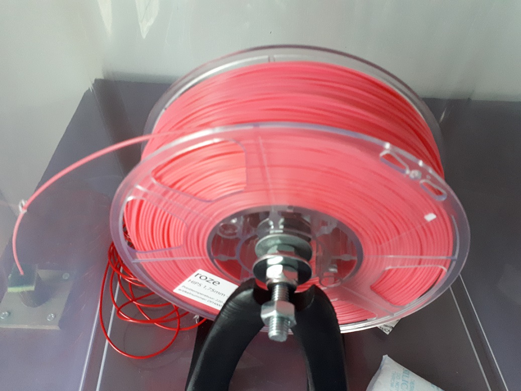

Hallo
Ik had de laatste tijd last dat het filament brak.
Bleek dat de as van de geprinte spoelhouder ruw was geworden.
Heb ik een draai lager gemaakt van een stuk m10 schroefdraad waarop ik een aantal moeren heb gezet.
Tussen de moeren een grote carrosserie ring geplaatst die nog net vrij kan draaien.
Het hele spul draait nu lichter als het ISS. Kosten 1 euro.
Groeten
