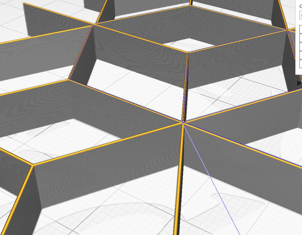

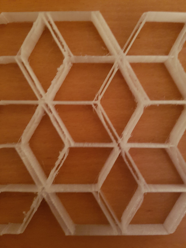

Ik heb onlangs een 3D printer gekocht, de creality ender 3. Maar ik heb een probleem met het printen van mijn stuk. Als slicer gebruik ik Cura.
In cura wordt alles mooi weergegeven hoe het geprint zal worden maar het wordt niet geprint zoals in de software.
ik voeg enkele foto's ter verduidelijking.
graag hoor ik jullie antwoorden
Alles zou moeten geprint worden zoals de horizontale lijnen, de diagonale lijnen mislukken en worden elke keer dubbel geprint. Op cura wordt dit niet getoont.

Je zou de maten op de tekening eens moeten nakijken. Het lijkt erop of de horizontale lijnen/wanden dunner zijn dan de schuine lijnen. Wanneer je dan een minimale infill/vulling (misschien zelfs 0%) hebt zul je 2 aparte lijnen voor de schuine lijnen krijgen. Probeer eens een stukje met 100% infill. Waarschijnlijk is dan alles gewoon massief.
Re: ender 3 - Cura probleem
Bericht door kaphaak » 07 dec 2018, 10:57
Hoi Jonas.
Of in je slicer de wanddikte eens bekijken, lijkt alsof hij alleen de buitenste perimeter print, je zou de infill even op 100% kunnen zette.

Bedankt iedereen voor de reactie, ik heb alles eens getest maar geen beterschap ...
toch bedankt !
Bericht door kaphaak » 09 dec 2018, 16:18
Anders eens proberen om die wanddikte eens iets groter te maken. Ik ben op dit moment bezig met iets met wandjes van 2 mm dikte en dat gaat in elk geval prima maar heb ook al wel eens wandjes van 1 mm geprint.
Grt Ronald.

bedankt voor alle reacties maar het probleem is gevonden !
Het lag niet aan het model, het lag niet aan Cura, het lag aan mij ...
De riem voor de x-as om de extruder te bewegen spande niet genoeg. Ik heb de vijzen iets gelost terug de riem gespannen, dan onder druk de vijzen terug aangespannen en het probleem was meteen weg.
Het was echt niet veel, maar het zorgde toch voor problemen.
Ik ben blij dat ik de oplossing kan delen, misschien een domme fout maar we leren eruit...
aanschouw het verschil
