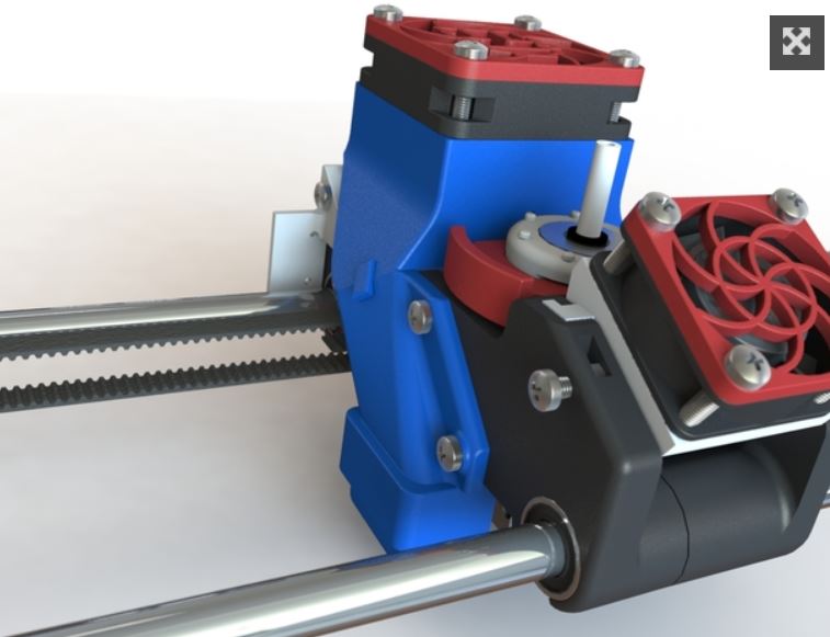

Ik ben iemand die graag wil leren van iemands ervaring. Er staat genoeg ontwerpen op thingyverse en filpjes op YT.
Maar werken die ook uiteindelijk prima.
Ik vind dit een mooi ontwerp:
Maar mis dan meteen de BLtouch mogelijkheid.
En dan: bowden of direct ?
Bowden voordeel is dat de aandrijving niet mee hoeft te bewegen. Nadeel denk ik is dat je de draad over een langere afstand door een buisje gaat duwen. En die buis moet toch weer op en neer en heen en weer.
WHAaah, allemaal keuzes !

Nou wat denk je van deze ?
Niet mooi maar wel doordacht op de basis van de ANET A6 plaat.
Met afgeronde hoeken zodat profiel gelijk is aan ventilator wordt het al beter.
Die frankenstein kop heeft wel wat maar zou uit één stuk als basis moeten bestaan. In ieder geval het deel waar de lagers in zitten.

De Frankenstein heeft al 39 post a make's en 14700 downloads..... Zijn ook al remake parts voor igus lagers oa.....
Uit 1 stuk printen ok , maar denk dat we dit best in abs zullen printen, voor blootstelling aan hogere temperatuur en voor stevigheid. En abs heeft de neiging bij grotere stukken van warping.....
