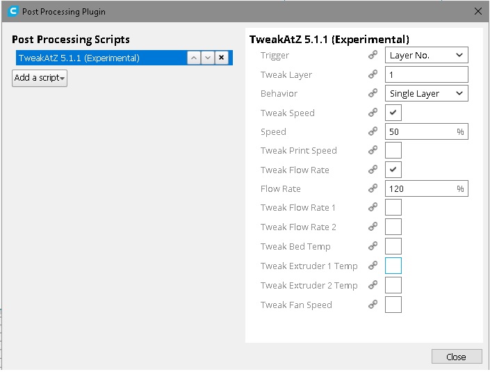

Mooi, maar is er geen mogelijkheid om de onderkant en nu dus voorzijde glad te krijgen ?
Ik zie dat eigenlijk zelden. Kan het niet of ?
In CURA 3.1.0 ??
Extensions > Post Processing > Modify G-Code > Add a script > TweakAtZ X.x.x (Experimental)
Nog niet getest, first layer langzamer en meer flow ingesteld, zou moeten werken toch?
