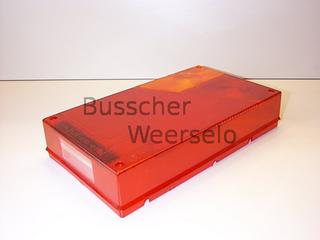

Ik ben ondernemer en binnen mijn onderneming werk ik met aanhangwagens. Nu heb ik daar regelmatig onderdelen voor nodig. Sommige zijn duur, andere steeds moeilijker te krijgen.
Als voorbeeld onderstaande lampenkap voor 13,64
Mijn vraag is nu:
- Is dit met een 3d printer te printen (gezien dat het doorzichtig moet zijn)?
- Wat zouden de kosten zijn om zoiets te printen?
- Wat zijn de voor,- en nadelen van zoiets te printen?
Ik hoor het graag van jullie!

Ja zoiets is goed te printen, mits je een goede printer en goed filament hebt. Je hebt een goed ontwerp programma nodig en een goede printer...prusia b.v.
De kosten valt moeilijk iets over te zeggen. Filament is niet gek duur, zit meer de tijd van inscannen, uitprinten en ontwerpen die de kosten bepalen..bij meerdere stuks gaat het natuurlijk omlaag. Ik voor mij zou het alleen doen als er een onderdeel is die niet meer te verkrijgen is van een old-timer of iets met een imperialistische afmeting.

Is het te printen ja maar het hangt van het materiaal af v.w.b. doorzichtigheid.
De kosten ja dat is lastig want afgezien van materiaalkosten heb je afschrijving van je printer en evt. foutprints en daarnaast manuren.
(Je moet het echter zo zien, als er niet op een andere manier is aan te komen lost het een probleem op)
Of zo'n achterlicht handig is hangt ook weer van het materiaal af. PLA vervormt in de hitte en bovendien is het niet waterdicht dus wederom het hangt af van het materiaal.

Grappig en denk eigenlijk nee niet aan beginnen.
A) ding moet voldoen aan keurmerk
B) verschillende kleuren filament die waterdicht aan elkaar moeten komen te zitten.
C) ik heb nog geen naadloos transparante 3D modellen gezien.

Ze hebben nu bij een type achterlicht een wijziging waardoor alles precies hetzelfde is behalve dan de plek waar de schroefjes zitten. Hierdoor moet ik de volledige armatuur wisselen. Qua kosten valt dit wel mee, maar dat betekend dat ik van +-50 aanhangwagens de volledige lamp moet wisselen. Dat kost weer tijd etc.
2) onafhankelijkheid van de leverancier
Zie ook bovenstaande reden. Op deze manier zal ik niet afhankelijk zijn van de leverancier en dat vind ik een fijne gedachte.

Ik zat gisteren op een feestje en daar kreeg ik ook de opmerking van een keurmerk (zoals 3dWim ook vermelde). Ik weet niet of dit inderdaad nodig/ verplicht is, en daar had ik nog niet aan gedacht.
B) Materiaal toepassing
Kan het waterdicht, in verschillende kleuren en stevig gemaakt kunnen worden. Uit jullie reacties lees ik dat dit moeilijker wordt.
Is dit vooral te zoeken in het feit dat het onderdeel uit verschillende kleuren/ filament bestaat? Of is een 3d print die doorzichtig is in feite een print met kleine gaatjes erin? Ik heb andere type onderdelen die uit één kleur bestaan (zoals reflectoren, breedtelichtjes en mistlampen) waardoor het meerdere kleuren niet van toepassing is.
Kan het stevig genoeg gemaakt worden waardoor de kapjes minder snel kapot gaan?

Even een aanvulling op dat waterdicht zijn. Er wordt geprint door laagjes plastic op elkaar te leggen dit zal altijd zorgen dat de laag op de ene plek beter hecht dan op de andere plek en daardoor ontstaat er wat ruimte tussen de printlagen, kleine ruimtes natuurlijk. Daarom zal het lastig zijn om het waterdicht te krijgen. Het is wel mogelijk met nabewerking zover ik weet. Overigens is dit ook de reden dat de techniek niet voor voedingsmiddelen mag worden gebruikt. De kleine ruimtes zijn broedplaatsen voor bacteriën.
Desalniettemin als ik kijk wat ik er voor de zaak mee doe dan vind ik het nog steeds de investering waard en bovendien de fun die je ervan hebt.

Denk met doorzichtig (rood) filament kom je een heel eind. Zou dan zelf gaan voor zoiets als PetG of PC. Hobbyking heeft dat wel (sporadisch) op voorraad. Kwestie van uitproberen hoeveel lagen je nodig hebt om het doorschijnend te houden. Persoonlijk denk ik dat je het wel waterdicht krijgt. Heb zelf een paar kabelgootjes geprint voor mijn kas en is waterdicht. Denk eerder dat je goed moet uitzoeken wat de levensduur van de diverse filamenten zijn. Zou zeer zekers niet voor PLA gaan.

De duurzaamheid is inderdaad ook iets wat belangrijk is. Ik ben steeds meer aan het nadenken over toepassingen die een toegevoegde waarde kunnen zijn en ik zie er wel een aantal. Maar het moet wel enkele jaren mee kunnen gaan zonder dat het breekbaar/ broos wordt. Dan zal het ook niet helpen dat de onderdelen altijd buiten zijn. (Dus vochtig, in temperaturen onder de nul en boven de 40 graden, etc..)
Voor wat betreft de waterdichtheid is het natuurlijk ook zo dat de onderdelen niet onder water komen te staan, maar dat het vooral gaat om spatwater/ regen.
