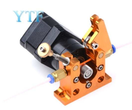

Lijkt me interessant, vooral voor printers waar pvc onderdelen aan de extruder gebruikt zijn en je mogelijk speling op de onderdelen hebt.
Zelf gebruik ik deze all metal extruder met 1 aandrijfwiel zonder enig probleem.
https://nl.aliexpress.com/item/32832260 ... 4c4d2dJTUw
De originele nema steppermotor kon erop bevestigd worden met slechts 2 schroeven, maar het staat toch deftig vast omdat het ijzer op ijzer is, kan je goed aandraaien...

Ik gebruik op mijn beide printers gewoon deze, werken prima en de motor zit wel met 4 schroeven vast
https://nl.aliexpress.com/item/32825596 ... a632131bba
https://www.thingiverse.com/thing:3314448

Tja ik heb de filmpjes bekeken en ik geloof daar niet zo in. Het is simpel als de druk te
groot word gaat een extruder skippen. Moet ik dan wel bij zeggen dat de cube met een ouder
type extruders kwam zoals op de foto van Robbel2005 maar dan van plastic, dus die waren dan
wel echt slecht. Heb deze vervangen voor normale metalen (knaak en bos wortels) MK8 extruders.
Deze werken gewoon naar behoren. Op de ender 3 zit gewoon de originele. Nooit naar gekeken en
nooit enig probleem mee gehad.
Dus ja t idee is leuk maar.....
