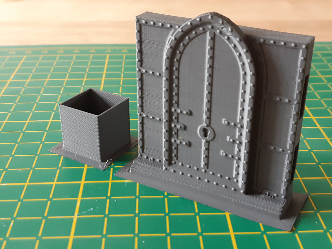

Mooi, bedankt voor de feedback. Alleen vind ik dat de wanden nog wel wat verschoven lagen hebben. Dit kan gladder. Dat zou, zoals eerder opgemerkt, misschien aan te slappe riemen kunnen liggen.
Hmm.. nou was ik stiekem best tevreden over het resultaat. Allang blij dat alle lagen geprint waren zeg maar :)
Maar de techneut in me kan er niet over dat het blijkbaar nog strakker moet kunnen.
Voor nu heb ik eerst één riem wat strakker gedraaid om te kijken wat voor resultaat dit geeft.
Deze heb ik gisteravond gemaakt, as we speak draait hier een tweede van om straks het verschil te kunnen zien.

Een paar dagen verder en het project is af :)

En wat heb je er nu aan aangepast/veranderd zodat je nu wel gladde wanden hebt?

Bericht door Akoffeman » 01 jun 2019, 11:02
01 jun 2019, 09:26
Ik heb de riemen van de motors naar de x- en y- as wat strakker gezet. Minimaal beetje extra spanning was blijkbaar al voldoende.
