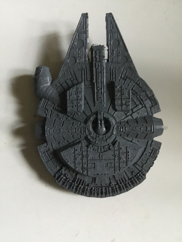

Bericht door vincent1971 » 17 mei 2018, 20:25
Geprint met Ender-2, pla van hobbyking. 55mm/s 215C,bed 70C.
Heb de print horizontaal geprint. Normaal verticaal. Maar dan is de achterkant van de Million Falcon plat en aangezien ik deze op een standaard ga zetten.
Berichten: 784
Re: Prints van Vincent
Bericht door 3Dwim » 18 mei 2018, 12:27
Mooi toch !
Ter leering ende vermaack, misshcien toevoegen:
printduur,
printer/settings
thing model
en materiaal
Berichten: 244
Bericht door vincent1971 » 18 mei 2018, 19:31
12,5 uur printtijd,
Settings in cura ( tree optie aangezet overige vrij standaard ), infill 20%
Materiaal PLA van hobbyking ( erg goedkoop en moet zeggen print kwaliteit erg goed ). Let wel op als je die verticaal print let goed op de instellingen van met name raft. Bij mij viel die om na 5 uur printen.
