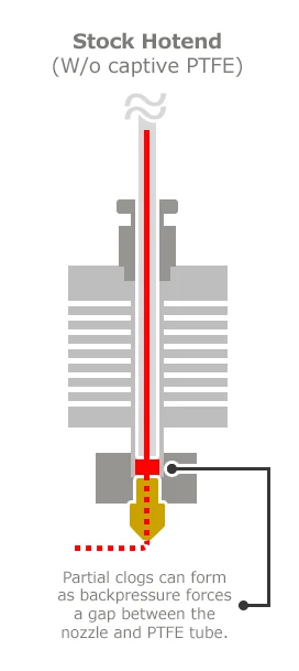

Als ik die print zie dan lijkt het er toch op dat de boel nog verstopt zit. Of iets anders waardoor er te weinig filament uitgespuugd wordt. Ik heb ook zo even niet kunnen vinden op welke temperatuur je nu print. Ik zou toch het hotend nog eens goed controleren/uit elkaar halen, want daar kunnen kleine dingen grote gevolgen hebben. Zit er bijvoorbeeld ergens een randje waar zich filament in kan ophopen en stollen waardoor de rest vastloopt? Ik weet niet zeker hoe het bij de Ender in elkaar steekt, maar als de teflon tube niet goed doorloopt dan krijg je onderin problemen. Zie tekening. De teflon tube moet echt vast tegen de nozzle zitten zonder rand of spleet.
Onderstaande is dus waar en hoe het fout kan gaan. Je ziet geen vloeiende streep filament uit de nozzle komen.

hallo Rob die verdikking had ik gevonden toen ik hem uit elkaar haalde, heb hem in elkaar met zeker het teflon tot de nozzle
Filament doorgevoerd nadat de nozzle op temperatuur was. leek goed, toen de print gaan maken van de foto.
Verwacht dat het teflon omhoog gedrukt wordt

ik zie dat je twee plaatjes gestuurd had, de eerste "rode" had ik
print met een ender-5
- Rob52
- Berichten: 4152
- Lid geworden op: 21 nov 2018, 12:35
- Locatie: Gendringen
Re: hecht niet trekt draden
En de tweede is de modificatie om het te voorkomen.

1: verwarm de nozlle tot 200 graden en verwijder het filament.
2: verwijder de tube uit het koelblok
3: draai de nozzle geheel vast totdat hij niet verder kan. (pas op hij is heet)
4: draai de de wartel aan de bovenkant helemaal vast en dan een halve slag terug.
5: duw nu de tube in de wartel totdat hij niet verder kan (dus aansluit op de nozlle).
6: draai nu de wartel die halve slag vast. (of iets minder, doe dit op gevoel)
Als het goed is zit hij nu strak en moet je goed kunnen printen.
Plaats het filament weer terug. en print een test cube van 20 x20 bijvoorbeeld de CHEPcube.
Maak gebruik van een standaard profiel voor je printer in de slicer, neem de 0.20 laag versie.
Verander daar geen instellingen in, maar print.
Hoever kom je nu?
Maar als je weer het zelfde probleem krijgt vervang dan die wartel voor een goede uitvoering.
Of zet een klemmetje op de wartel die ervoor zorgt dat het beweegbare gedeelte van de wartel
niet naar beneden kan worden gedrukt waardoor de tube los komt.
