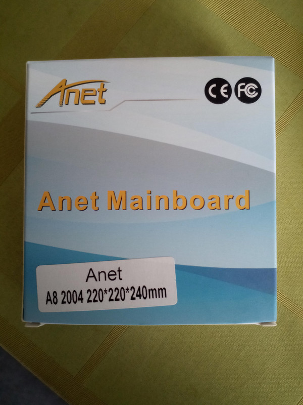

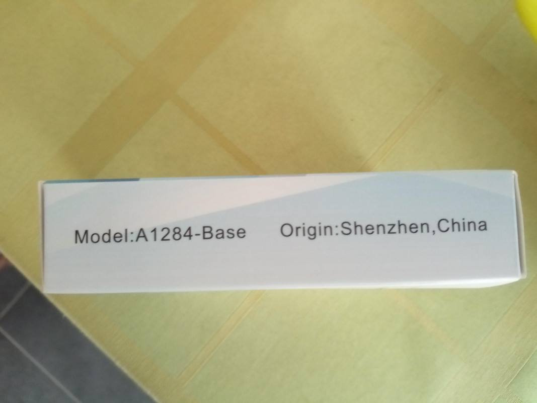

Welke Print erop zit is moeilijk te zegge aangezien ik hem 2de hands gekocht heb.
Als k de printer opzet komt er omni 3D A8 op het display maar verder heb ik al geprobeerd om de printer met usb kabel met de laptop te verbinden maar dit lukt ook niet, misschien mijn fout maar de pc vindt niets.
Er zit nog wel een doosje bij van de print maar lijkt me origineel voor zover ik er iets van ken natuurlijk ( foto)

Dit is als de doos met de werkelijke print klopt de originele Anet3D V1-5 print. Software lijkt me oude Anet firmware. Waarschijnlijk doe je er het beste aan om de firmware te vervangen door Marlin. Versie 1.1.9 werkt bij de meeste goed en heeft ook voorbeeld bestanden alhoewel er alweer een versie 2.0 is. Dit vergt echter wel de nodige kennis van Arduino IDE en het aanpassen van de diverse parameters. Maar ben je daar niet mee bekend dan zul je er iemand bij moeten halen die daar wel kaas van gegeten heeft anders eindigt dit waarschijnlijk in een drama.
