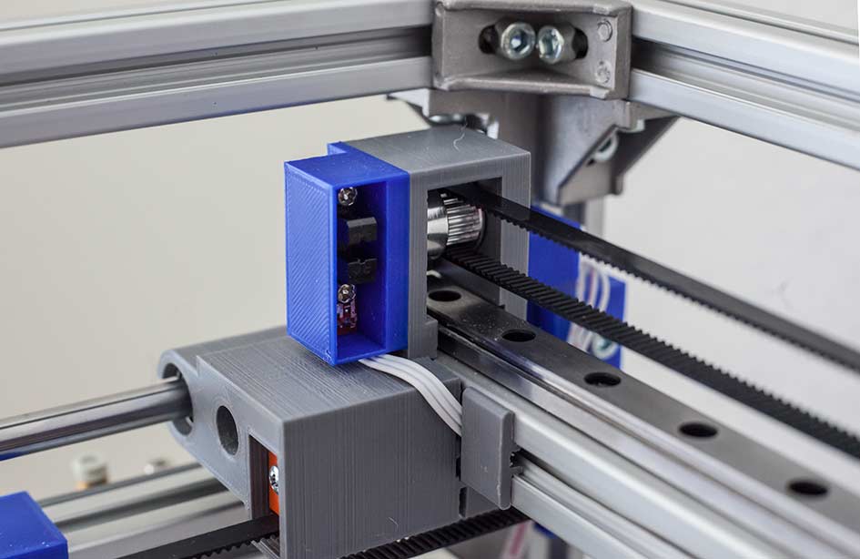

Toch even maar even hier plaatsen, want daar wordt regelmatig om gevraagd.(geklaagd dat niemand iets laat zien)
Ik ben al weer een tijdje bezig met het ontwerpen en bouwen van een Cube naar eigen idee, het moest er één worden waarbij niks aan de buitenkant uitsteekt, dit om hem helemaal af te kunnen sluiten, maar ook geen core x/y, maar wel een redelijk volume en met de meeste onderdelen van mijn oude woody.
Alle ondedelen zijn in PETG van Bandit filament geprint met mijn UltiFaker.
Het print volume is ongeveer X-250,Y-300,Z-280, maar omdat ik nog geen geschikt 24volt heatbed gevonden heb, zit er nu tijdelijk gewoon mijn 200x200 bed van de woody in. De electronica komt aan achterkant met een 24volt voeding en een aangepast ramps 1.4 board. (wordt misschien nog een BigTreetech skr) , en het hotend moet ook snel verwisseld kunnen worden voor b.v. een toekomstige laser snijder.
De buitenmaten zijn 440x440x500

Ziet er super uit. Dank voor het delen.
Zal niet gemakkelijk zijn een heatbed van 250x300 te vinden. 200x200, 300x300, 200x300, 400x400 zijn meer de maten. Anders misschien zelf eentje maken met een siliconen matje eronder of met (geïsoleerde) weerstandsdraad voor verwarming, dan kun je alle kanten op.

Ja, daar zal het wel op uit draaien denk ik, eerst maar eens kijken hoe hij straks zo print.

Ziet er super strak uit Hardy, mooi werk. Bij deze foto's begint het wel te jeuken om
zelf aan de slag te gaan.

Inderdaad dit ziet er ZEER mooi uit,
Complimenten!
