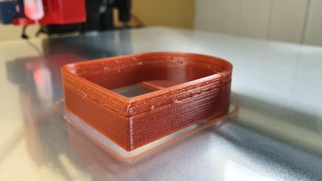

Ik heb de foto's nog eens bekeken en denk dat het niet ligt aan de mechaniek of
moederbord. Lijkt erop dat je hotend niet goed is en de temperatuur schommelt.
De extrusie is niet constant.
Ik zou denken aan een thermistor / heater en / of koeling issue, half verstopte print head
dat soort zaken. Intern verloop van hot / cold zone? Ik zou eerst dat hotend slopen en controleren
en iig de thermistor en heater vervangen. kijken naar de hotend koeling. E steps controleren en
afstellen. Kortom de hele extrusielijn.
Wat heb je veranderd aan de printer? dempers op de motoren gezet? (persoonlijk slechte ervaringen mee)
Kan de qualiteit ook erg van achteruit gaan. Vooral als ze er al wat langer opzitten.
Denk alleen ff hardop mee...

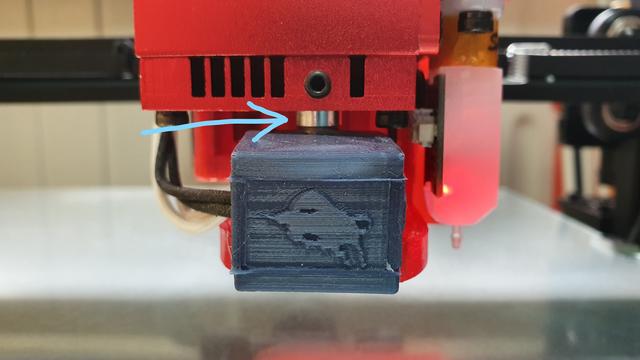

Hieronder een plaatje van de heat break die uitsteekt onder de cold end. De bovenkant van de sok is 3mm dik. Zonder deze sok steekt de heat break ongeveer zo'n 7-10mm uit, waardoor zo'n 1/3 deel hiervan niet gekoeld wordt.

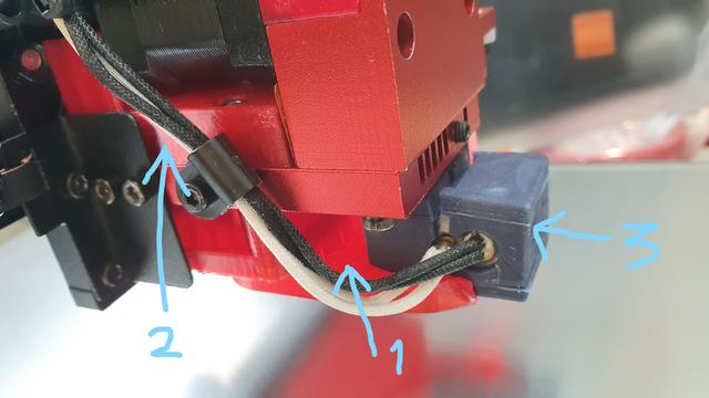

Het laatste plaatje toont de aanpassingen (hoewel gemonteerd en daardoor wellicht wat onduidelijk).
1. de nieuwe cooling fan shroud voor de nozzle, die in een apart deel een deel van de luchtstroom van de extruder fan leidt naar het uitstekende deel van de heat break.
2. een fan shroud voor de koeling van de cold end, die een deel van de luchtstroom door de bodemplaat van de extruder leidt, om zo via een apart deel van die andere shroud tegen de heat break te blazen.
3. de silicon sock die de hot end moet beschermen tegen de (veel) grotere luchtstroom die van de omgeleide luchtstroom én van de nozzle koeling afkomt.

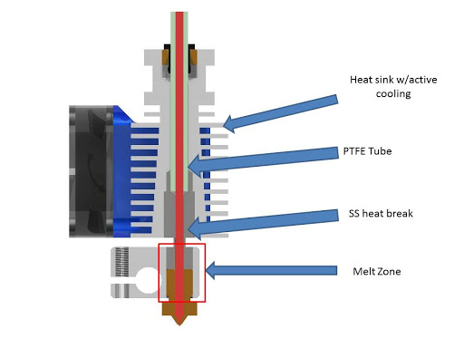

Ik denk dat er een stukje spraakverwarring is en misschien wat misinterpretatie. De heat break is dat metalen deel dat wel of niet voorzien is van een teflon buisje en dat deels in het hotend en (groten)deels in de heat sink zit. Wanneer er dus algemeen wordt gesproken over de heat break geeft dat dus verwarring wanneer de één zegt dat die niet gekoeld moet worden en de ander juist vindt dat hij wel gekoeld moet worden.
Ik heb het al in een ander topic met een (geleend) plaatje duidelijk gemaakt hoe het zit. Maar ik zal het hier nog een keertje plaatsen. Voor de duidelijkheid, deze heat break is dus full metal, maar dat maakt voor de verklaring en werking verder niet uit.
  • Het deel dat in de heat sink zit moet dus WEL gekoeld worden en kan in principe niet teveel worden gekoeld. (binnen redelijke grenzen natuurlijk)
  • Het deel dat in het hotend zit mag dus NIET gekoeld worden. Daarom is een isolatie of metalen plaat(je) op die plek om een eventuele luchtstroom over de heat sink af te buigen een veel geziene oplossing. En uiteraard helpt een siliconen sleeve over het hotend daar zeker ook bij.

Ja sorry , met heatbreak bedoel ik het stukje dat open is tussen het heatblok en
koelvin in. Natuurlijk word dat stuk wat IN de koelvin zit wel gekoeld. Er zijn 3
states waarin het plastic zich bevind 1) vloeibaar 2)half vloeibaar en 3) hard.
Als je nu over koelt breng je de grens van half vloeibaar meer naar de nozzle. Het
gevolg is dat er iedere keer druk opbouw en ontlading plaatsvind dus de ene layer z
al vet zijn terwijl de volgende nauwlijks zichtbaar is. Hence het print resultaat van de
eerste foto's. Tenzij je dit corrigeerd kan je doen wat je wil ,maar zal je geen constante
extrusie hebben IMHO

SS heat break het pijltje daarvan zit naar mijn weten wat te hoog toch? ;)
Dat dunne stukje waar het minste contact is tussen koud en heet is de heat break naar mijn weten.
( ofwel de zo klein/plots mogelijke overgang tussen koud en heet )
En die Axiale ventilator 30x30x10mm ( 12 V ) is ( vind ik waardeloos! ) 40X40X? net ff wat meer koeling doet wonderen.

17:00:28.319 : echo: M201 X3000 Y3000 Z100 E3000
17:00:28.324 : echo:Acceleration (units/s2): P<print_accel> R<retract_accel> T<travel_accel>
17:00:28.329 : echo: M204 P800.00 R800.00 T1000.00
17:00:28.338 : echo:Advanced: S<min_feedrate> T<min_travel_feedrate> B<min_segment_time_ms> X<max_xy_jerk> Z<max_z_jerk> E<max_e_jerk>
17:00:28.343 : echo: M205 S0.00 T0.00 B20000 X40.00 Y40.00 Z0.40 E0.00
De linker print is dus gemaakt met de bovenstaande configuratie settings. De rechter print is gemaakt met de onderstaande settings:
"20:19:44.823 : echo:Maximum feedrates (units/s):
20:19:44.828 : echo: M203 X300.00 Y300.00 Z5.00 E25.00
20:19:44.831 : echo:Maximum Acceleration (units/s2):
20:19:44.834 : echo: M201 X300 Y300 Z100 E500
20:19:44.839 : echo:Acceleration (units/s2): P<print_accel> R<retract_accel> T<travel_accel>
20:19:44.845 : echo: M204 P300.00 R800.00 T500.00
20:19:44.853 : echo:Advanced: S<min_feedrate> T<min_travel_feedrate> B<min_segment_time_ms> X<max_xy_jerk> Z<max_z_jerk> E<max_e_jerk>
20:19:44.859 : echo: M205 S0.00 T0.00 B20000 X7.00 Y7.00 Z0.40 E1.00
Ik heb de acceleration teruggebracht van 3000mm/s*s naar 300mm/s*s. Dat had een kleine zichtbare verbetering tot gevolg. De grootste verbetering zit in het terugschroeven van de jerk van 40 naar 7 (10 werkt ook wel, vanaf 15 zie ik meer lagen verschijnen waarbij de lijnen naar binnen liggen).
Nog een plaatje. Links met de bovenste configuratie, rechts met de onderste.
De jerk setting lijkt dus veel effect te hebben.
Als ik met een sterke loep de linker print bekijk dan lijkt het effect wat je ziet niet te maken te hebben met onderextrusie. Het lijkt er eerder op dat die lijnen te veel naar binnen worden gelegd over (bijna) de hele omtrek van de print. Dus in zowel de X als de Y richting ligt er een lijn meer naar binnen. De volgende layers worden dan weer goed gelegd, totdat er weer eentje tussenzit die meer naar binnen ligt. Bij de rechter print zie ik hetzelfde, hoewel de 'verkeerde' lijnen daar minder naar binnen liggen dan bij de linker print. Dus het effect is minder duidelijk aanwezig bij de lagere jerk setting van 7.
