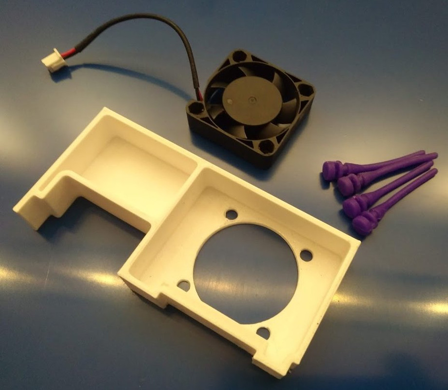

De onderdelen:
De fan is iets aangepast: gaten uitgeboord om de siliconen rubbers goed te kunnen monteren.

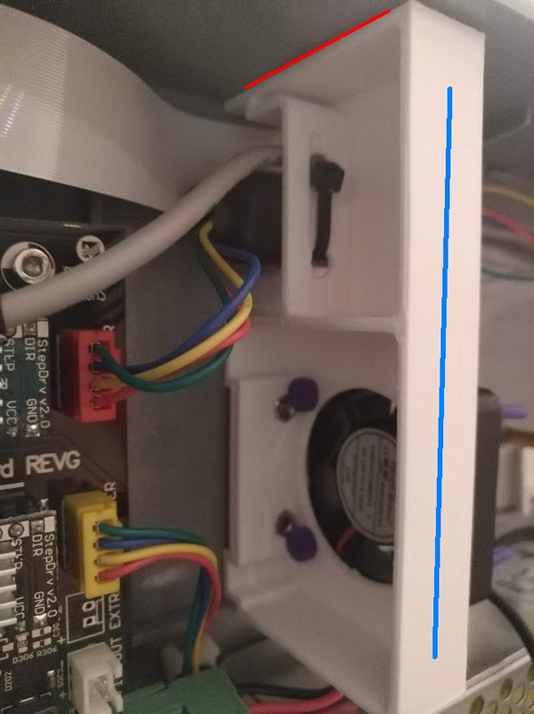

De bracket gemonteerd aan de onderzijde van de printer. Op de plaats van de rode en blauwe streep zit een stukje dubbelzijdige tape en een stukje foam tape. Deze helpen tegen vibraties.
Uiteindelijk heb ik gewoon m'n proefstuk gebruikt, en er een paar gaten bij in geboord. Het model heb ik al wel aangepast mocht ik er nog eentje willen printen.

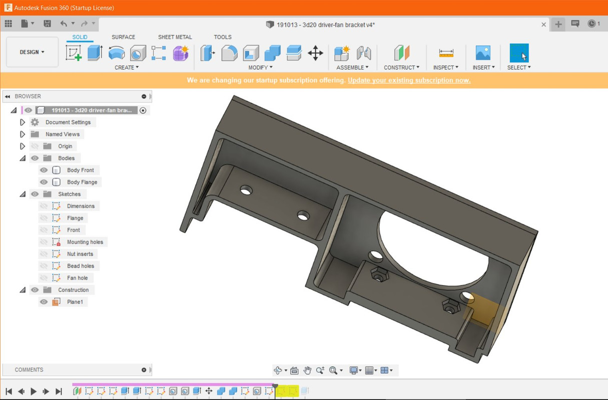

De bracket is getekend in Fusion 360.
