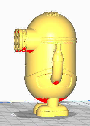

Kan het misschien ook niet zo zijn dat het fout gaat omdat er geen ondersteuning is?
Op de foto te zien.
De Minion heeft als ogen een soort verrekijker die van het gezicht af uitsteken,
Hij heeft DAAR GEEN ondersteuning?
Van af daar(lijkt het!) gaat het fout, of zie ik dat verkeerd?
Maar als Rik strakjes een staande langwerpige rechthoek gaat printen of een cilinder dan zou het goed moeten gaan.

Hahaha, Rob is wakker, je moet inderdaad support toepassen, anders krijg je vanaf dat punt natuurlijk spaghetti.

Inderdaad Rob, goed opgemerkt. Helemaal over het hoofd gezien, dat is de oorzaak. Je ziet het pas als je de Minion draait. Gelukkig maar dat er meer ogen naar kijken :lol:
Op het plaatje uit Cura is goed te zien dat het een 90 graden overhang is en dat gaat natuurlijk nooit werken zonder support. Probleem opgelost. 8-) En voor Rik's informatie de rode vlakken onder geven geen probleem omdat die geleidelijk verlopen. Je zult er hooguit een kleine vertekening in kunnen krijgen. Je hoeft mijn voorgestelde test dan ook niet meer uit te voeren. Stel Cura in met support voor alles dat het bed raakt. Je kunt overbodige delen van support verwijderen, maar daar moet je handig in zijn. Daar is trouwens ook wel weer een video van te vinden. Maar om te beginnen zou ik het maar eerst zo een keertje gaan printen.

Bridging is geen probleem, maar in het Minion voorbeeld print je in 1 keer direct in de lucht op afstand van het object zonder dat er iets tussen zit. Kijk maar de rand van de verrekijker of wat het voor moet stellen. Door de ril erin zit het voorste deel nergens aan vast.
