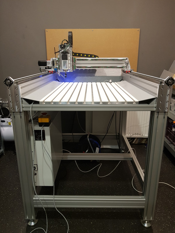

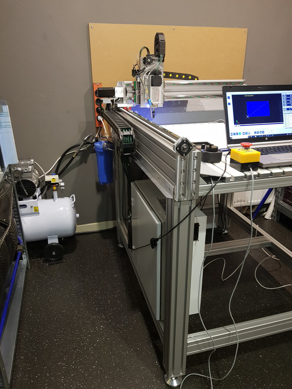

Afgelopen maand druk geweest met de bouw van een OSPF freesmachine (CNCzone.nl) van ong 250kg :)

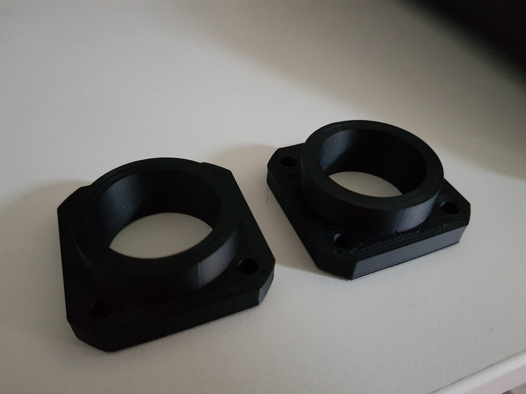

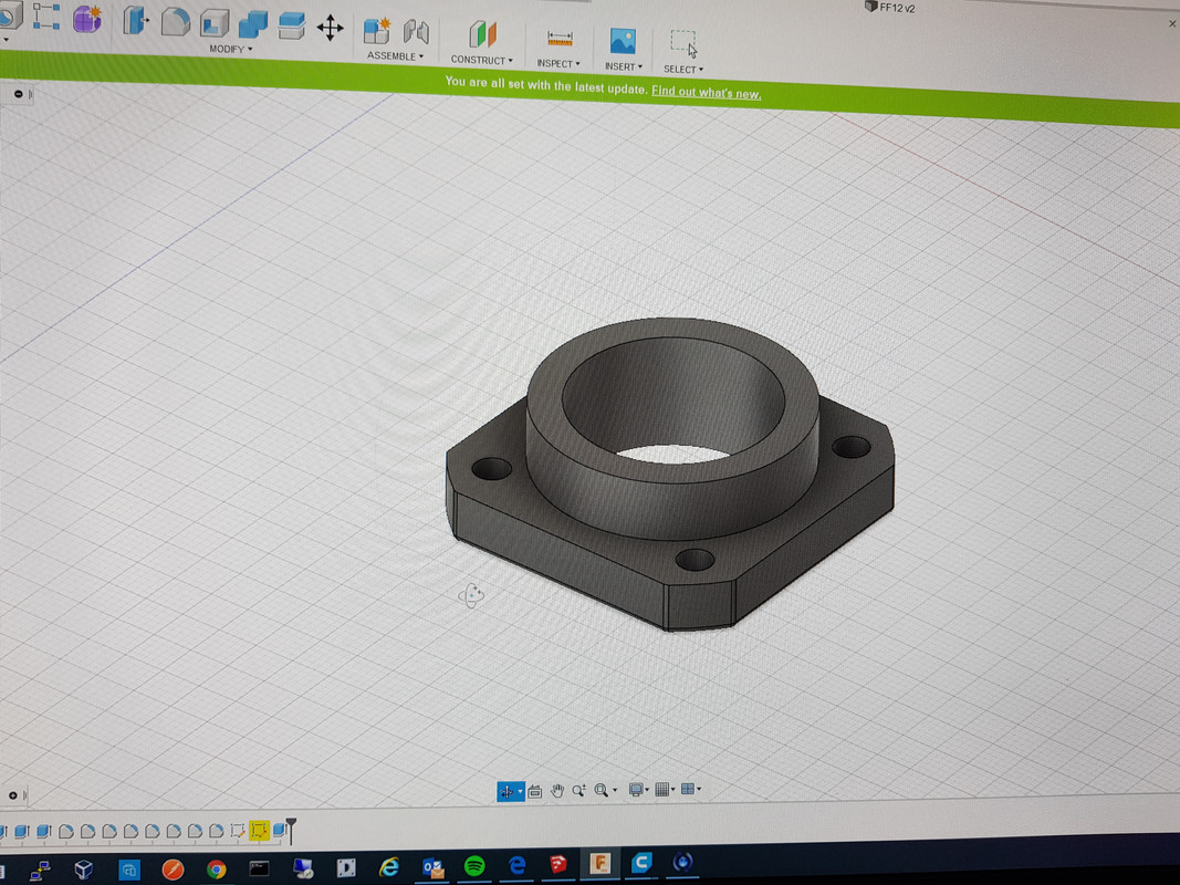

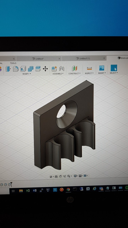

Verschillende malen tegen het gebrek aan onderdelen of niet op tijd leveren aangelopen. Dan maar zelf tekenen in Fusion360 en in ABS printen !

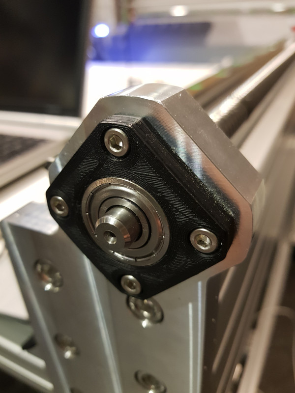

FF12 lagers zijn goed te doen, printen met 25.9 en uitdraaien op een draaibank tot bijna 26mm en bevroren lagers erin drukken.

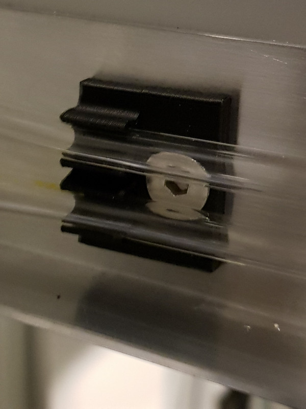

Luchtleiding geleiding

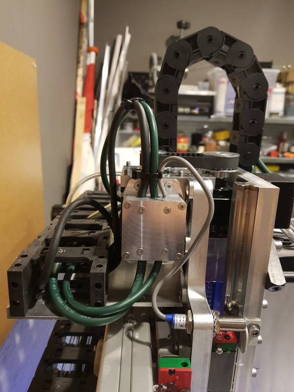

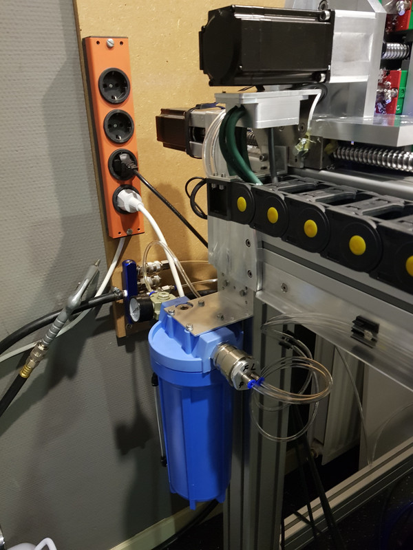

Voor de rest nog wat los spul voor in de controllerkast, dimmerbakje, ventilatorrooster en ander klein grut.
