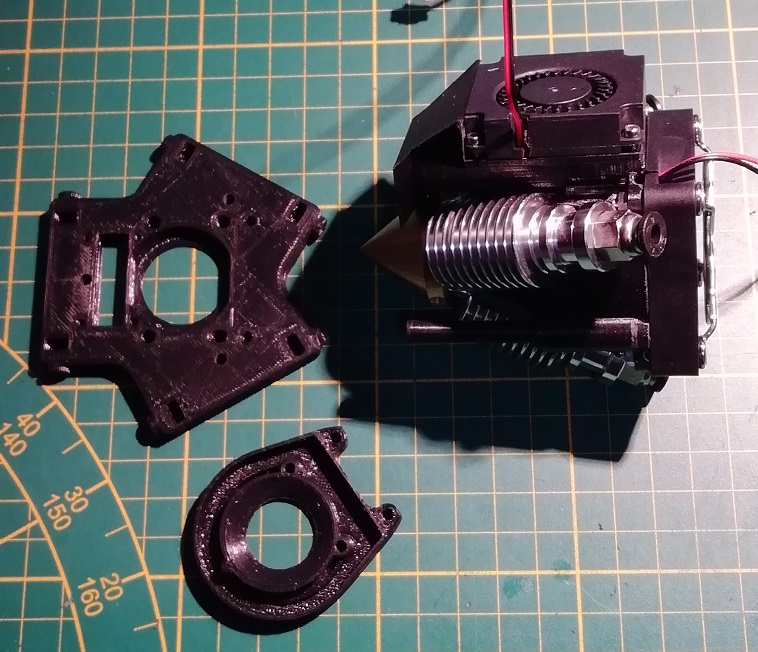

Al een paar maanden geleden heb ik de meeste dingen via Ali aangeschaft om m’n printer naar een 3-kleurenprinter te om te bouwen. Het belangrijkste onderdeel daarbij is de Diamond 3 in 1 kleurenkop.
In het begin heb ik al eens een houder geprint voor de Anet A8, maar ik vond dat niet goed uitkomen en de boel lag daarna een tijdje stil. In de tussentijd is er de Anycubic Kossel Lineair Plus bijgekomen. Deze lijkt mij er meer geschikt voor, o.a. al omdat je er gemakkelijker 3 extruders en rollen filament omheen bouwt.
Dan begint de zoektocht naar al bestaande projecten van anderen die daarvan onderdelen hebben gedeeld, bijvoorbeeld via Thingiverse. Nu staan er best veel voorbeelden van adapters voor de Diamond kop, maar echt eentje die zo uit te printen en te installeren is blijkt toch een illusie te zijn. Veel van de uitvoeringen hebben voor het gemak maar de objectkoeler weggelaten. En veel hebben geen goede aansluiting voor de armen. Ofwel ze gaan uit van een magnetisch systeem of de afstand klopt niet en/of de effector is niet passend of te klein.
Uiteindelijk dacht ik er eentje gevonden te hebben, maar door de vele onderdelen en onvolledige beschrijving is het eerst nogal een uitzoekwerk welke onderdelen bij elkaar passen en welke uitgeprint moeten worden. Dus eerst verkeerde onderdelen uitgeprint. En later dan wel de goede, maar bij het in elkaar zetten blijkt dan dat de delen voor de objectkoeling gewoon heel slecht en met kieren op elkaar aansluiten. Op zich is het ontwerp in de basis niet verkeerd maar er zitten echt heel hinderlijke fouten in.
Dus maar aanpassen dacht ik. Helaas werkt het in Sketchup niet altijd even prettig met stl files en kun je er niet alles mee wat je zou willen. Hoewel dat ook (deels) aan mijn kennis van Ketchup kan liggen. Uiteindelijk het e.e.a. gecombineerd met eerst wat zaken aanpassen in Tinkerpad en daarna in Sketchup. Dat ging alles behalve soepel, maar er is iets uitgerold dat uiteindelijk printbaar blijkt en een betere pasvorm heeft.
Ander puntje is de bevestiging op de effector. Daar gaat de maker ervan uit dat je maar even een paar gaten boort in de originele effector. Aangezien ik die niet even simpel als reserve onderdeel kan vinden zag ik dat niet zitten, dus op zoek naar een vervangende printbare versie. Na lang zoeken uiteindelijk 1, echt slechts 1 bruikbaar exemplaar kunnen vinden. Dat is bijna een exacte kopie van het origineel zonder de noodzaak van de bij Anycubic gebruikte onhandige vulbusjes.
De printbare vervanger van de standaard effector voor de Anycubic Kossel Lineair Plus.
Dit geheel zit in elkaar met 3 geprinte afstandsbussen (die eerst zonder aanpassing ook niet pasten) en 3 lange schroeven. Ook niet geheel ideaal maar het werkt. Ik heb dit voorlopig maar zo gelaten.
Ik had geen zin alles helemaal opnieuw te maken en heb dan ook bepaalde dingen laten zitten zoals ze zijn gemaakt. Bijvoorbeeld bij de effector heb ik de niet gebruikte gaten niet dicht gemaakt. En bij de adapter heb ik niet alle wandjes strak getrokken en alle holtes gevuld. Enige minpuntje van mijn aanpassing is dat de adapter nu met support geprint moet worden en teken technisch gezien is hij zo lek als een mandje, maar zolang hij wil printen vind ik het wel goed. Enig dat ik dus niet doe is zo’n niet volmaakt alternatief op TV gaan delen. Als ik het doe moet het allemaal kloppen, maar voor eigen gebruik werkt het voor mij denk ik wel.
De adapter had eerst een losse niet goed passende houder voor de object koeling. Ik heb de bovenzijde van het kanaal dicht gemaakt en het omgebouwd naar een montage tegen de achterzijde op gelijke hoogte met de Diamond kop. Ook heb ik de aansluiting van het ventilatiekanaal op de effector aan de binnenzijde en de zijkanten 2 mm uitgebreid zodat die nu overlappend over de uitblaasopening in de effector komt i.p.v. met kieren. Het is toch al een relatief kleine ventilator en als je dan alle lucht door de kieren blaast kun je hem net zo goed weglaten.
Aan de onderzijde van de effector zit nog een 360 graden uitblaasmond geschroefd. Die wordt in 2 delen geleverd, eentje die erop zou kunnen klikken, maar dan zo los zit dat je hem alsnog moet vastschroeven of eentje die je moet vastschroeven. Alleen is de uitblaaszijde van beide weer verschillend en is die van de klikbare beter dan van de opschroefbare. Dus van de klikbare maar het kliksysteem afgehaald en als schroefbare geïnstalleerd.

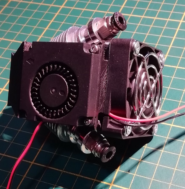

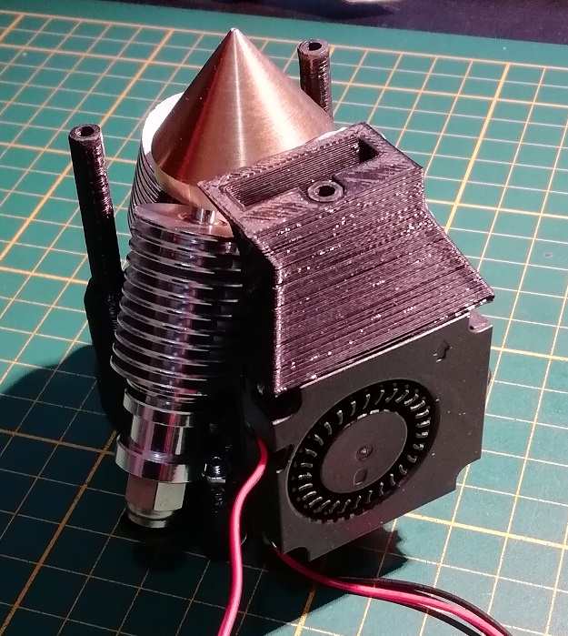

Op de foto’s is het deels in elkaar gezet. Maar het verwarmingselement en de thermistor zijn nog niet gemonteerd. Ook zit er nog geen isolatie tussen de nozzle en de heatbreak, maar die komt als het goed is morgen binnen, die was ik vergeten te bestellen, maar is toch in een weekje vanuit China al in Nederland.
Het is natuurlijk altijd fijn dat er mensen ontwerpen maken en ik maak daar ook dankbaar gebruik van. Alleen jammer dat niet iedereen de moeite neemt om de details goed uit te werken en/of de omschrijvingen compleet te maken. Dat zou heel wat ergernis, mislukte en niet passende prints en herontwerpen schelen. Aan de andere kant heeft het me dan wel als basis om op verder te borduren geholpen. Maar goed, zo blijf je van de straat.
Alles geprint in ABS.

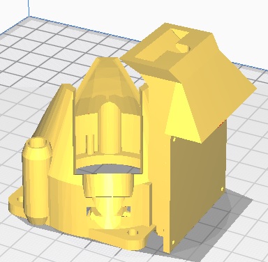

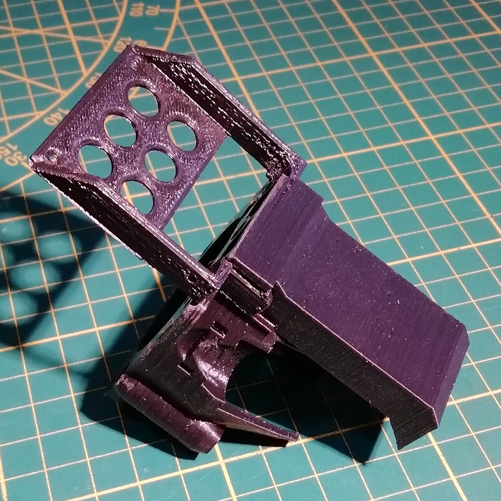

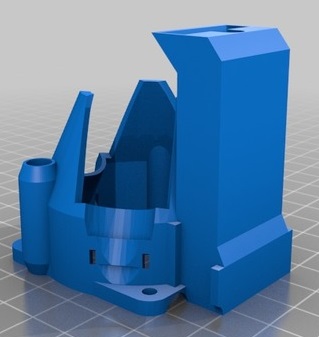

Zo was het door de maker bedoeld. 3 delen waarvan in de praktijk het bovenste erg onhandig en slecht passend gemonteerd en uitstekend boven de rest. Het onderste deel is de uitblaasmond.
Geprint (zonder de uitblaasmond) ziet het er dan zo uit.
Dit was zoals het adapterdeel bedoeld was maar waarvan het koelkanaal dus niet goed op de effector past.

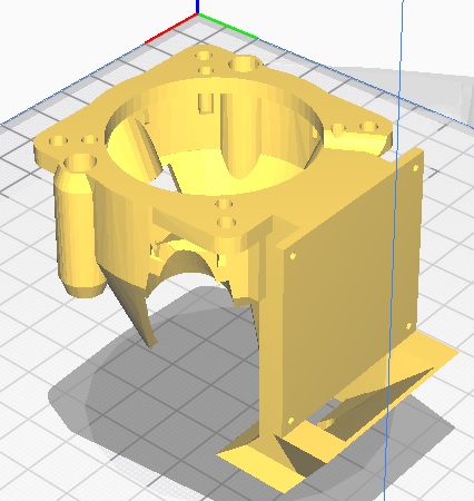

Dit is wat ik er uiteindelijk van gemaakt heb.
En zo ziet het er geprint en gedeeltelijk gemonteerd uit.
