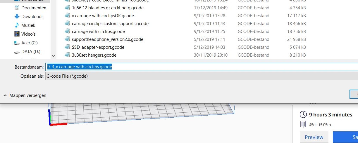

Had al een tijdje het gemis dat je na slicen wel de geschatte printtijd kan zien op je pc, maar als je de file opgeslagen hebt, en bv de volgende dag of week wil printen, weet je niet meer vooraf hoelang de print in beslag zal nemen, tot je de printjob gestart hebt, en pas na voorverwarmen en levelen, zie je de geschatte printtijd.
Je kan natuurlijk wel handmatig elke keer de tekst aanpassen als je gaat saven, of nadien wijzigen.
Maar ik had het handig gevonden dat dit automatisch zou gaan, en daarom stelde ik ook de vraag al eens op het cura gebruikersforum.
Daar kwam niet veel uit, juist dat ik zoals ik al deed, je handmatig dat elke keer kan bijvoegen, of de gcode openen om daarin te kijken, allemaal niet heel gebruiksvriendelijk.
Toen viel mijn oog op een plugin in de Cura Market. "Custom Printjob Prefix"
Je kan niet alleen de printtijd automatisch laten bijvoegen, maar ook het gebruikte filament enz..
{printer_name}, {printer_type}, {layer_height}, {machine_nozzle_size},
{material_type}, {material_weight}, {print_time_hours}, {print_time_minutes},
{date_year}, {date_month}, {date_day}, {time_hour}, {time_minutes}
Dit zijn alle mogelijkheden.
Voor meer info kijk ook hier: https://community.ultimaker.com/topic/2 ... ix-plugin/
ps: Er bestaan ook nog wel enkele andere interessante plugins, zoals bv custom supports
De printtijd bedraagt 9 u 3 min, en er wordt automatisch vooraan 9.3 bijgeplaatst.
