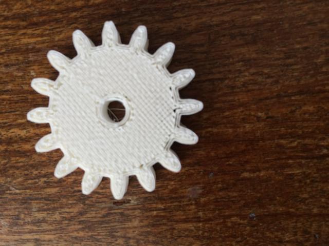

Beste allen,
Ik ben volledig nieuw in 3D printen en nieuw op het forum, dus hallo allemaal.
Mijn printer: Wanhao Duplicator i3 Plus mkII
Slicer software: Wanhao Cura
Filament: Innofil PLA
Gisteren de printer ontvangen en het 'OK handje' uitprinten verliep prima.
Nu ben ik begonnen met mijn eerste project: een tandwiel uitprinten.
Als setting gebruik ik de default instellingen:
-massief printen
-200 graden
-100% fan speed
-100% feed speed
De lijnen 'plakken' echter aan elkaar ivm mooi in elkaar versmolten. Zie foto.
Wat is jullie advies?
Temperatuur verhogen, printsnelheid verlagen?
Alvast bedankt!

Ik zou beide doen om te beginnen, eerst eens een graad of 5 hoger printen zodat het filament wat vloeibaarder is en langzamer wil ook wel helpen al denk ik dat in dit geval de extrusion niet helemaal goed is ook. Hiervoor is een prima kalibratiehandleiding te vinden, namelijk hier: https://mattshub.com/2017/04/19/extruder-calibration/

Ik ben het eens met Ronald!
En er staan heel veel YouTube filmpjes hoe je dit kunt doen.
Zoek anders met woorden als:
Calibrate the Extruder, How to, E steps, calibrate/Calibration, Settings,

Extrusie kalibreren, weer wat geleerd!
Ik ben er nog niet mee aan de slag gegaan, want als dit het issue is, zou het 'OK handje' er ook niet goed uit mogen komen. Nietwaar?
Een hogere temperatuur, lagere printsnelheid en lagere fan snelheid (stond op 200%, heb ik op 100% gezet) maakte voor het blode oog vrijwel geen verschil.
Daarna nog eens uitvoerig door de Cura software gegaan. Alhoewel ik nog niet weet welke settings juist zijn, viel me 1 ding wel gelijk op; de PLA dikte stond ingesteld op 2.85mm!
Teruggezet naar 1.75mm, een nieuwe print gemaakt met verder default instellingen en het resultaat is aanzienlijk beter! Wordt de zondag toch nog goed afgesloten!
