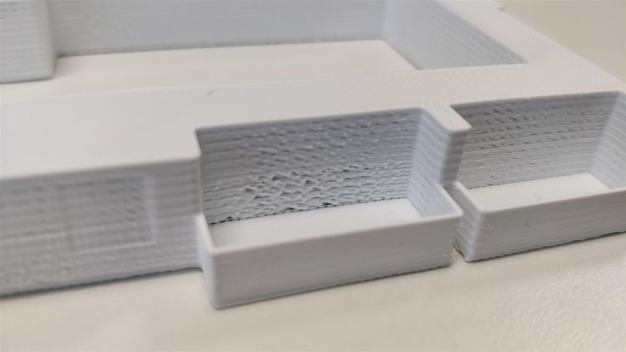

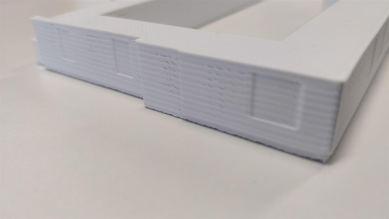

Beste 3D print kenners,
ik ben al enkele maanden met een XYZ Davinci Pro 1.0 aan het 3D printen. Echter de laatste printjes komen er niet meer zo netjes uit en het lukt me niet om het probleem te achterhalen. De gevels/wanden van de print zijn op sommige plekken niet netjes strak (zie foto's). Het vreemde is dat het op dezelfde gevel soms ergens anders wel goed gaat.
Machine: XYZ Davinci Pro 1.0
Software: Simplify3D
Filament: PLA 1,75mm
Welke instellingen:
Nozzle diameter: 0.4mm (nooit gewijzigd)
Extrusion Multiplier: 0.9
Layer height: 0,2
Top en bot layers: 5
Outline/perimeter shells: 2
Outline direction: inside-out
skirt: ja (ivm met afval eerste stukje filament)
raft: ja voor strakke ondergrond en als onderlegger
infill: honeycomb 30%
support: aan
bed temperatuur: 60
extruder temperatuur: 210
print snelheid: 1800mm/min
infill snelheid: 80%
(als je nog andere gegevens wil hebben kan ik het opzoeken)
Wat ik al heb geprobeerd:
- langzamer printen
- sneller printen
- extrusion multiplier waarde gewijzigd
- printer schoon gemaakt (cleaning filament,nozzle cleaning, borstellen etc)
- nieuwe sticker op printbed
- altijd voor een print doe ik kalibreren
Graag hoor ik wat jullie ideeën hierover zijn.
Alvast bedankt!
Met vriendelijke groet,
Nico

Re: gevels/wanden niet strak
Bericht door kaphaak » 29 mei 2018, 19:41
Hoi Nico.
Ook ik vindt de snelheid erg hoog zeker in vergelijking tot mijn nieuwe Prusa I3 MK3 die een behoorlijk snelle printer is door allerlei baanbrekende technologie aan boord. Ik heb je voor de grap even het speedprofiel in het draadje gezet voor mijn Prusa, en die is dus rap.
Los van snelheid lijkt het toch op een extrusie (under extrusion) probleem. Misschien moet je eens wat calibratie doen en is de printer gewoon een beetje van slag. Info over calibratie vindt je o.a. https://mattshub.com/2017/04/19/extruder-calibration/
Groet Ronald.
Berichten: 842
Bericht door 3drob » 30 mei 2018, 07:32
Hallo ik gooi domweg ook wat op, nee heb je….
Ik zie gaatjes maar zie ook wat rimpel.
Voor de gaatjes
Heb je het tandwieltje al eens bekeken van de extruder motor misschien zit er filament tussen -
waardoor deze geen grip meer heeft, anders deze met een naald of klein schroevendraaiertje schoon maken.
Of misschien nozzle verwisselen(misschien zit er vuil in)
En staan de snaartjes wel goed strak nog.
Kijk even wie weet zit het probleem er tussen.

phtvs
Berichten: 69
Bericht door phtvs » 31 mei 2018, 10:52
Als het slechts op sommige plekken niet goed gaat, dan kun je een verstopte nozzle volgens mij wel uitsluiten. Een te slappe tandriem zou kunnen ook wil er wel eens een boutje los gaan zitten waarmee de tandwieltjes (die de tandriemen aandrijven) los komen.
Maar mijn beste gok is dat het of een niet goed afgesteld heatbed is of een heatbed wat niet helemaal 100% vlak is (dit kun je controleren want dan zou telkens op dezelfde plekken op het heatbed het printen misgaan) en als laatste optie dat de assen krom zijn getrokken (of uit de lagers gelopen zijn)
Dat zijn de punten die ik na zou lopen. Ik hoop dat je hier iets mee kunt?
Groetjes,
Theo
