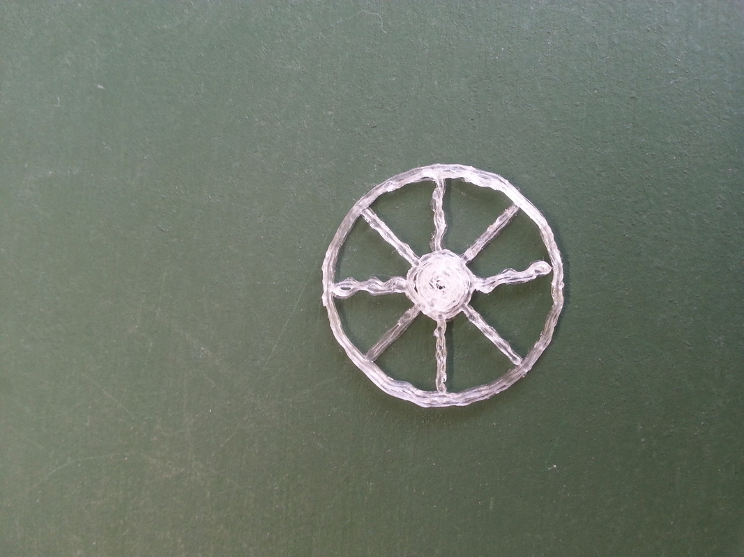

Hallo Allemaal . wie kan mij zeggen hoe het komt dat de spaken in dit wieltje niet strak geprint zijn?

Trouwens het hele wieltje is niet strak

In elk geval serieuze problemen, is het ontwerp wel in orde?

Staat je hoogte van je nozzle t.ov het hotbed goed ingesteld?
Verder kan dit heel veel oorzaken hebben. (temperatuur, hechting van de print aan je hotbed, stappenmotor die stappen overslaat, fout in de slice enz enz)
Maar zo te zien zijn de spaken niet het enige probleem, op de foto lijkt het dat de layers ook niet aan elkaar hechten., in dat geval zou ik de hoogte afstelling even goed nalopen.

Bericht door Relicaddict » 29 apr 2018, 11:53
Lijkt wel met een 3d pen gemaakt.
Zal eens beginnen met je heatbed af te stellen op de juiste hoogte.
Lijkt of de eerste laag een vrije val maakt.

A4tje schuif strak onder de nozzle door resultaat blijft het zelfde.

ik heb inmiddels geprobeerd met een bewegings snelheid van 60 te printen maar dat helpt niet :(
