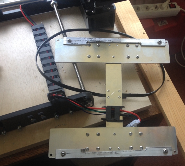

4 zou natuurlijk de meest stabiele moeten zijn!
Ik heb dat plaatje toen zelf op de zaak geknipt en geboord:
https://myalbum.com/photo/3NAW3ch16UHR/1k0.jpg

Jij hebt de luxe dat je in denk ik de metaal zit .
Ik zat in de bouw en daar hadden wij niet de mogelijkheid om deze te kunnen maken .
Maar ik had zelf ook wel het idee dat 4 beter is dan 3 .
Een 3 wieler gaat niet zo lekker door de bocht als een 4 wieler toch .
Dus ik denk toch dat ik er 4 onder plaats .
Ik hebt er tenslotte toch 4 over , en plaats de gene met het beste lager erbij .
En anders kan ik deze lagers ook testen .
Dus ga ik op korte termijn de boel installeren , en we zien wel waar het schip stand .
En mocht ik niet tevreden zijn over de y as geleide dan vraag ik aan Rob of die iets voor mij kan betekenen .

Dat zwaarder lopen,
Ik heb dat aluminium plaatje onder het bed zelf geknipt op maat gemaakt en geboord -
En weet wel dat ik niet honderd procent recht in een lijn heb geboord dat merkte ik ook meteen!
Ik heb toen sommige gaatjes iets groter moeten doorboren waarna ik ze beter kon uitlijnen.
