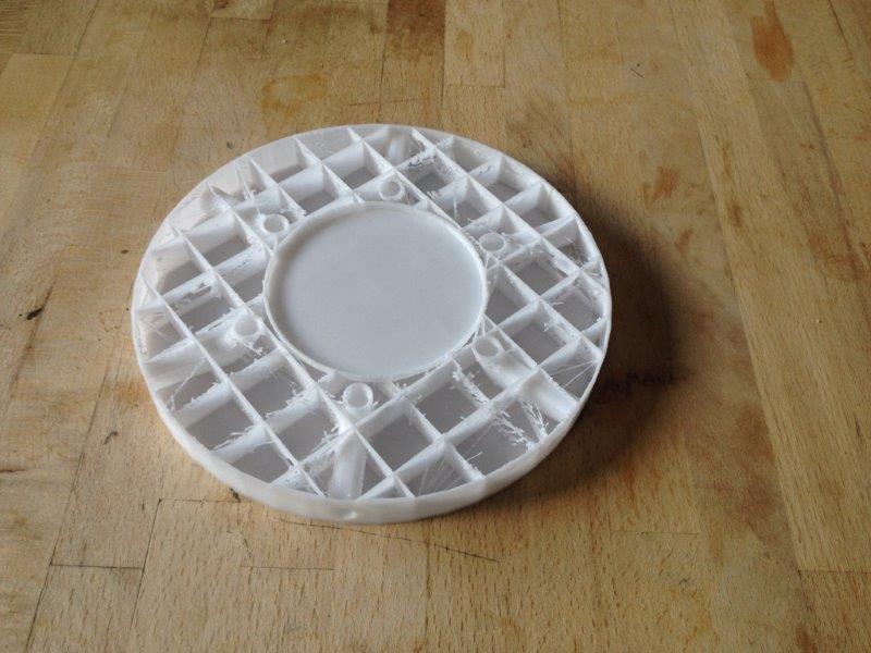

Bericht door 3Dwim » 10 mei 2018, 19:26
Dus na 3uur printen en nog 3 te gaan staat het ding ineens in de ruimte te printen.
Zo'n 10mm boven de laatste geprinte rand.
Iemand een idee hoe en waarom dat zo plotseling gebeurt ?
Is er een manier om files te controleren of spuugt cura "altijd" goede files uit ?
Doel was/is een ring met luchtgaten: waxine lichtje in het midden en een rand om een stormlampglas op te zetten.
Happy printing !

Bericht door kaphaak » 10 mei 2018, 21:46
Vermoedelijk een verstopte nozzle, is mij met de oude Renkforce ook nog wel eens gebeurd.

Re: 3D prints van Wim (en broer)
Bericht door 3Dwim » 10 mei 2018, 22:47
kaphaak schreef:
10 mei 2018, 21:46
Groet Ronald.
Dat zou goed kunnen want er kwam niets meer uit .

Dus ...
Bovenkant geprint,
op onderkant gelijmd,
kaars er in,
en glas er over.

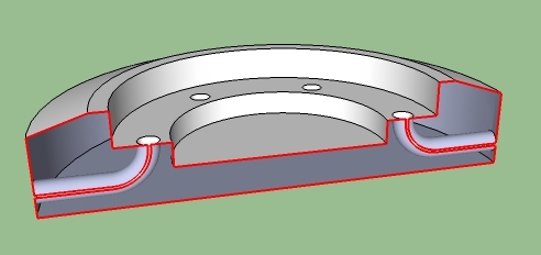

Bericht door Relicaddict » 14 mei 2018, 10:36
Maar zo hebben die luchtgaatjes niet veel nut, tenzij je een gesloten bovenkant zou hebben.
Wel een leuk ding.

Bericht door 3Dwim » 14 mei 2018, 12:14
Relicaddict schreef:
14 mei 2018, 10:36
Want ??

Bericht door Relicaddict » 16 mei 2018, 12:55
Omdat hij zuurstof via de bovenkant haalt en niet via de gaatjes.
Dit omdat de kanaaltjes te klein zijn.
Wet van de minste weerstand ook.

Bericht door wim62 » 16 mei 2018, 15:47
Bij het branden van de kaars krijgt je warme lucht .
En warme lucht stijgt op , door het opstijgen van warme lucht zuigt hij tevens verse en koele lucht via de gaatje naar binnen .
En het proces gaat net zolang door totdat de kaars uitgaat .
Zo hebt ik het 45 jaar geleden op school .
gr Wim
