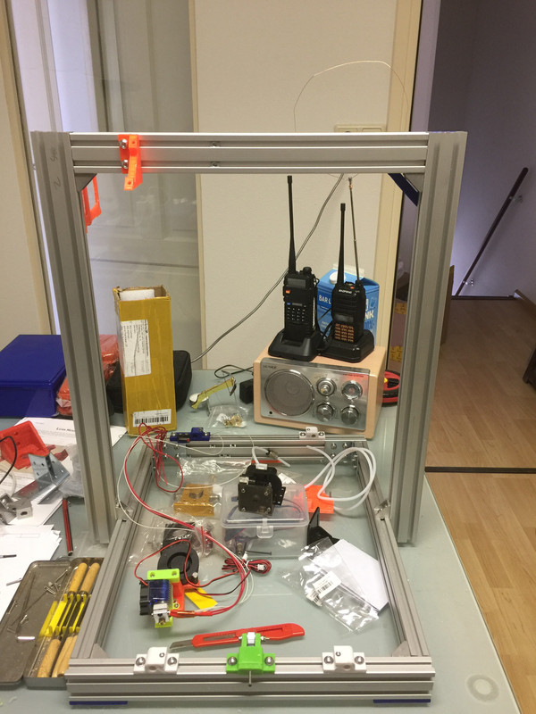

Beetje bij beetje komt hij langzaam af.
Begint er al een beetje uit te zien hoe het gaat worden.
Schermpje vond ik bovenaan wel handig, en gaat een ander worden, heb een full graphics schermpje.

Hoi Rob,
Ja dat rommelen en bouwen is echt leuk.
Grote hobby techniek, vroeger begon dat al met die elektro bouwpakketjes en later computers.
Altijd veel lol in gehad.
Ik dacht een ander schermpje besteld te hebben, ook met sd slotje erin maar met de knopjes aan de zijkant.
Wou gisteren even passen of de schroefgaatjes klopten, maar die stonden een paar cm breder op mijn scherm.
Zag toen pas dat ik een grafisch scherm had gekocht.
Zou moeten passen op mijn anet bordje, had het gekocht naar aanleiding van e specificaties welke aangaf deze en een ander te ondersteunen.
Die ik nu heb op dat gt2560 bordje heeft het ook in het lcd scherm zitten, daar is het zo mee dat alleen micro sd werkt in een adapter, maar geen normale sd kaart.
Hoe dat kan in me nog onduidelijk, maar als je het weet is het geen probleem.

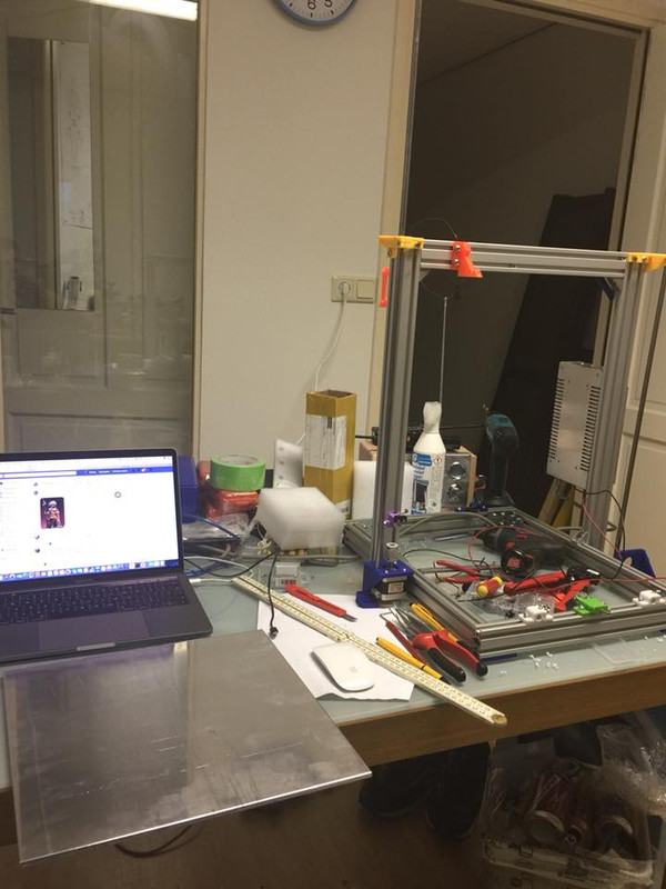

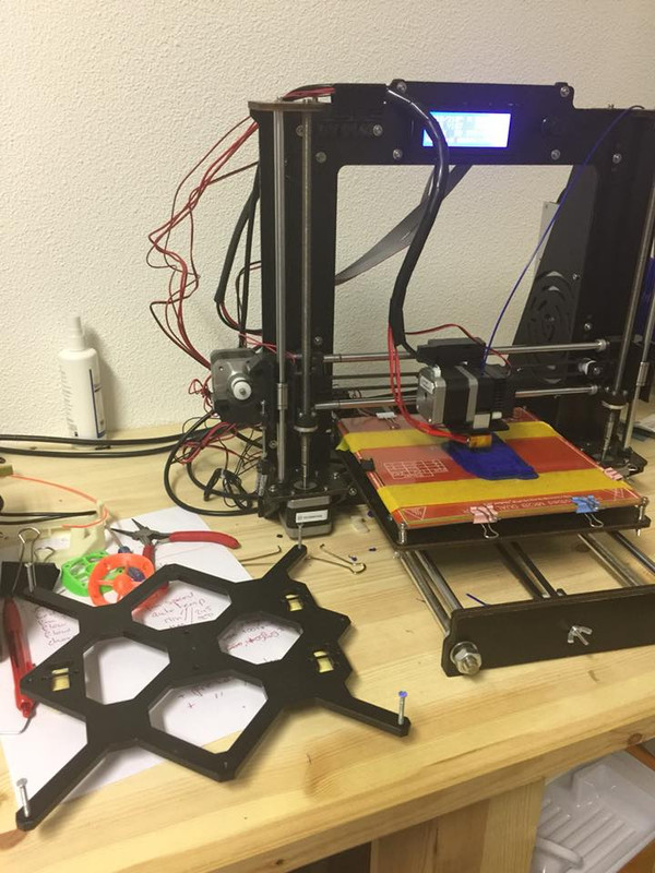

Weer een paar stapjes verder.
De psu hangt met een als hoekprofiel gezien ik dat net wat steviger vond dan te printen, en het oogt ook wat beter vind ik.
De z motor steunen zijn klaar, maar de rechtse doe ik over omdat ik daar niet tevreden over ben.
Eindelijk een plaat aluminium binnen 327x327x6mm.
Zit nog te verzinnen voor het design ervan, maar in grote lijnen weet ik dat wel.
Had een y plaat gekocht voor mijn ctc houten printer die ik ook op wil knappen tot een wat meer solide model, en het model voor de y plaat bevalt me wel.
Wou alleen ff kijken of ik wat meer aluminium weg kon halen voor mijn am8 zonder dat het ten kosten gaat van mijn stevigheid.

Ik kan je niet helemaal goed volgen Ton,
maar ik zou die vorm van de heated bed onderplaat niet precies na gaan zitten maken!
Of ja het kan natuurlijk wel maar ik zou het mijzelf wat simpeler houden.
Ik zou alleen maar gaten in een bepaalt patroon boren waardoor de plaat toch ook lichter maar niet zwak word,
Te bedenken misschien het je daar nog wel een gatenzaag liggen?
(wel er op gelet waar de lagers en het aanknopingspunt komt voor de GT2 snaar)
De plaat op de andere foto misschien goed genoeg voor/als mal?

Hoi Rob,
Die grote plaat is veel te zwaar dan gaat hij stappen missen.
is 327x327, de andere plaat is een 220x220 die al af is.
Gezien zijn grote zit ik alleen te denken om alle 8 de gate n te gaan benutten voor het heatbed te ondersteunen.
Ben er nog niet helemaal over uit.
Het is ook een beetje afkijken bij anderen op facebook enz.
Gatenzaag heb ik, gereedschappen en machines geen probleem wat dat betreft.
Maar zoals je zeg ga ik er ook niet al te veel werk in steken, blijft ook een onderdeel dat je nauwelijks ziet.
Het is 6mm aluminium dus het zou eventueel wel iets kunnen hebben.
ANdere optie is om hem op rail te gaan zetten, scheelt behoorlijk ook met het gewicht wat je kan verplaatsen.
Kwam er alleen achter dat mijn nieuwe schermpje stuk is, chineese kwaliteit blijft tobben.
Wel jammer want het zet je gelijk weer een paar weken terug.
