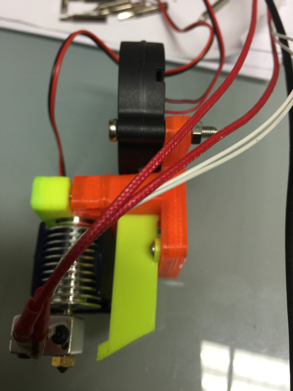

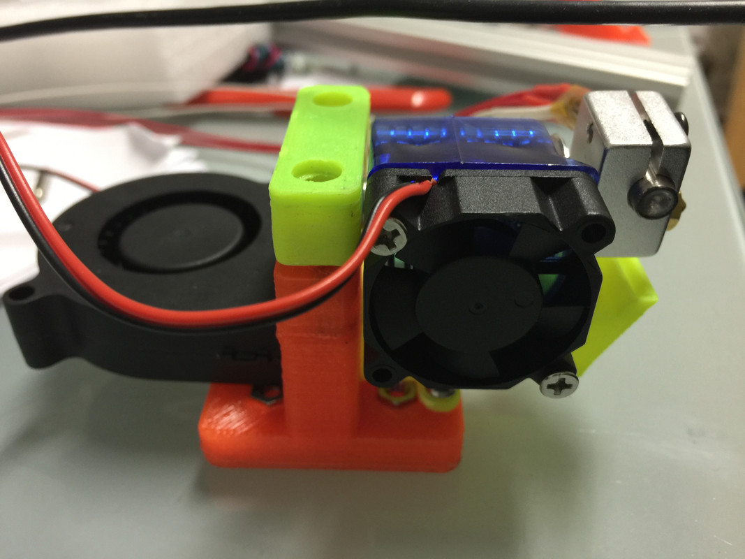

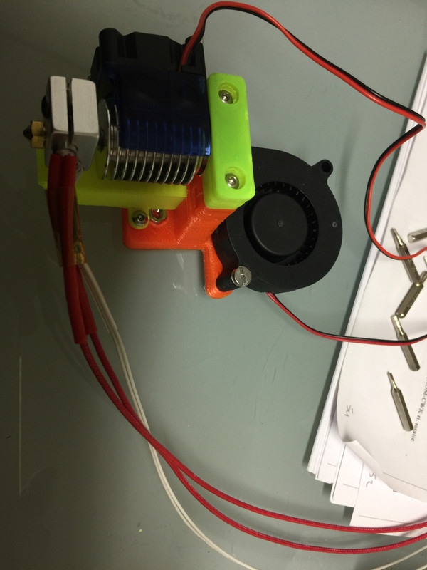

Vandaag weer een stukje verder met de e3d houder.
Niet helemaal perfect gezien wat problemen met de petg, maar het kan er mee door.
Oranje petg nozzel 240graden bed 80graden, 40mm p/s
Geel/groen abs 230 graden bed 90 graden 80mm p/s eerste laag 20mm p/s en een flinke brimm.
Heb inmiddels besloten ern externe extruder te plaatsen om gewicht te besparen op de X.
Had ergens gelezen dat het de snelheid ten goede kom.
Welk extern systeem ik ga gebruiken ben ik echter nog niet uit, had er 3 besteld en zat er nog op 1 te wachten om definitief te kiezen.
