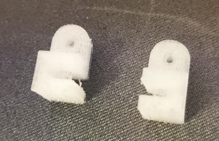

In het Google land had ik nog gelezen dat ook de aandrijfriemen het probleem kunnen zijn, als ze niet strak genoeg zijn gespannen.
En ja, inderdaad, de riemen harder aangespannen en het probleem is verholpen
De foto is slechter dan de blokjes
Bedankt iedereen voor de hulp.
