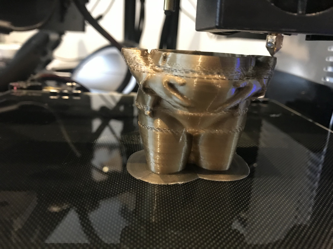

Wieltje is schoon, bed is echt goed geleveld, pla Is goed, en toch blijf ik van die strepen erin houden... En meestal zelfs zo slecht dat ik hem compleet moet weggooien... Ik weer het weer even niet meer... :?

Heb je al eens gecheckt of de steps/mm van je extruder wel goed staan?

Gewoon weer vooraan beginnen, nozzle eruit draaien en dan kijken of je het filament er heel makkelijk met de hand door het heatbreak kunt duwen, als dat lukt, dan de nozzle warm maken met b.v. een brandertje en dan het achtergebleven filament hier uit halen, ook even kijken of het teflon buisje van de heatbreak er nog goed uitziet, dit moet ook precies aan de onderkant ervan aansluiten, daarna alles weer in elkaar zetten met de nozzle nog niet helemaal vast, dan eerst de nozzle opwarmen en dan pas de nozzle volledig goed tegen het heatbreak vastdraaien, dan weet je in iedergeval dat daar niets meer fout kan gaan.

Vandaag weer alles schoongemaakt etc, alles dubbel gecheckt maar helaas zonder resultaat... calibratie kubus print hij goed dus daar zit het hem niet in lijkt me... Hoeveel pla er doorheen gaat heb ik nog niet getest, filmpje is niet heel duidelijk over hoe ik dat precies met een Ender 3 moet doen... Misschien vanavond nog eens voor gaan zitten, maar als het dat ook niet is, wat zou ik dan nog kunnen proberen?
Hij print de eerste lagen goed, daarna print hij er soms broze lagen tussen in, hier breekt de print ook direct op af, zijn echt poreuze lagen van de print...

De Ender heeft inderdaad een iets ander hotend, maar het principe blijft hetzelfd, nozlle moet strak tegen het heatbreak en niet tegen het heatblok.
Maar je heb nu niet toevallig in een corrupte stl file te pakken (wet van murphy), omdat de kubus wel goed is.

Die controle van de flow, oftewel of hij wel 100 mm filament doorvoert als je 100 mm opdracht geeft, lijkt me niet relevant hier. Als de flow niet correct zou zijn ingesteld dan zou je consequent een under extrusion hebben. En dat heb je niet, het komt telkens maar eventjes voor. Er hapert dus soms even iets in je toevoer. Er zijn al meerdere suggesties gedaan, maar het blijft gokken. Toch zal het filament ergens tijdelijk te veel weerstand ondervinden en/of slipt het in de extruder. Dit zijn vervelende storingen waar je tijdens het printen echt met je neus bovenop moet zitten om tijdens het mis printen meteen te kunnen zien waar het fout gaat.

Ik zit er bij de laatste 3 prints bovenop, stoel ernaast en kijken wat er mis gaat maar ik krijg het helaas niet ontdekt...:(

Als die update fix die ik eerder noemde moeilijk voor je is dan zou een all metal hotend samen met
een nieuwe bowden tube koppeling de oplossing moeten zijn hier zie je zo'n hotend.
https://nl.aliexpress.com/item/32971557 ... 4c4dYaTrYE
Kies hier de all metal variant. Dus samen met een nieuwe bowden tube koppeling ben je voor 3 euries uit
de problemen.

All metal voor PLA? van de regen in de drup ga ik vanuit, all metal geeft veel te veel warmte terug naar het heatbreak, daarom wordt, vooral bij PLA, dit afgeraden, omdat het dan te vroeg smelt en dus juist de boel verstopt raakt, vandaar dat teflon/ptfe buisje, voor hogere temp. materialen is het wel een betere oplossing, omdat daarbij het teflon juist verbrand.
