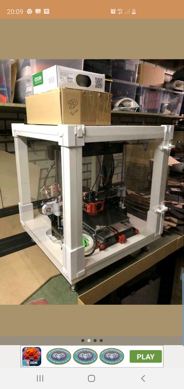

Wie heeft ervaring met de ikea lack behuizing zie hier en daar het een of ander voor bij komen dat mensen van een ikea lack behuizing een mooie behuizing maken voor de 3d printer
Ben benieuwd of er hier iemand is die daar ervaring mee heeft en weet welke ikea artikelen daar voor gebruikt worden
Hier een foto als voorbeeld

Ik had 2 tafeltjes gekocht maar die staan inmiddels bij mijn schoonzoon op zijn appartementje :D
Ik zag er ook het nut niet (meer) van, behalve dan voor het printen van ABS (om de warmte binnen te houden). Herrie maken mijn printers nauwelijks nog met al mijn updates. Maar laat je niet tegenhouden !

https://www.gamma.nl/assortiment/handso ... lsrc=aw.ds
Heb zelf deze behuizing gekocht. Halve grootte opgebouwd. De bovenste planken voor de zij- en achterkant gebruikt. Moet nog een deurtje aan de voorkant erin zetten. De voeding zit aan de voorkant op het metaal gemonteerd.
Werkt erg goed voor abs ( print ik zelf veel in ). Als je Petg en of Pla print heeft zoiets geen zin.

ik gebruik ook gewoon ikea lack tafeltjes.
Geeetech Aluminium Vibration Dampener found on #Thingiverse https://www.thingiverse.com/thing:1798758
In bovenstaand linkje zie je mijn setup.
Geeetech Prusa i3 a pro.
Ook ikea ledstrips overigens.

wou vandaag
spullen gaan halen bij Ikea en een mooie behuizing maken
had ik er ff geen rekening mee gehouden dat mijn anetje a8 plus nooit gaat passen
want als de tafel helemaal op ze achterste punt is dan is die zeker ruime boven de 50 cm van de tafel :(
dus zelf maar de hele behuizing gaan maken op de juiste maten :)

Begin bij het begin: waarom wil je een ding bouwen voor je 3D printer ?
Daarna zou ik kijken of de lack oplossing de juiste is.
Iemand heeft ooit bedacht en gedeeld met de wereld dat het lack tafeltje de juiste afmetingen heeft voor de gemiddelde 3D printer in combinatie met ABS printen.
Maar er zijn natuurlijk legio oplossingen als omkasting.

Klopt inderdaad voor mij printer helaas te klein daarom maak ik zelf alles op maat maar de geprinte onderdelen ga ik wel gebruiken... Ik maak het niet zo zeer voor abs printen want petg vind ik net zo goed 😃 meer omdat ik het er netjes vind uit zien beetje geluid dempen hij hij blijft mooi schoon
