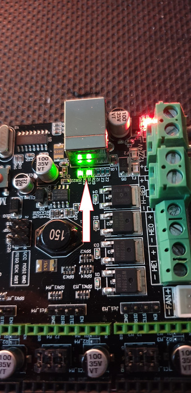

Ik heb een foto van het oude moederbordje gemaakt, vanaf dat ik de sluiting heb gemaakt bid de driver zijn er twee groene led's gaan branden bij de usb poort deze blijven ook constant aan, dus het is niet echt een voedingsprobleem volgens mij maar wordt de usb poort geblokkeerd.

Dan is het wel verklaarbaar. Je hebt geen werkende seriële poort meer op AUX1. Bord overleden, RIP :( Ik neem tenminste aan dat je wel werkt met de juiste driver, ch340.

Deze is geïnstalleerd dus kan het daar niet aanliggen, dit MB. is echt overleden daar ben ik mij van bewust, maar waarom doen de andere twee het niet, als ik deze uit Marlin download naar het nieuwe MB. dan zie je dat ook aan de knipperende led van het MB. daarom hoopte ik dat iemand met een werkende Marlin configuratie voor dit type MB. mij hiermee zou kunnen helpen.
