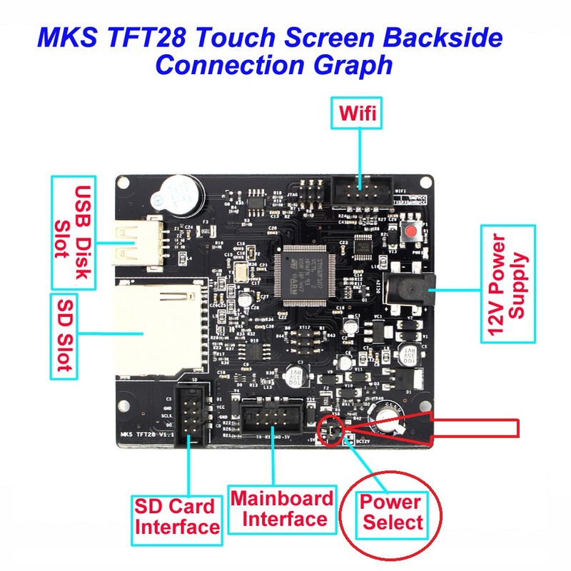

Ik neem aan dat je de TFT hebt aangesloten op AUX-1. En ik lees niks over het script van de TFT, staat daar alles goed in? En hoe staat de schakelaar voor de externe voeding? Voor een Ramps met Arduino moet je een externe voeding gebruiken en de schakelaar omzetten. Als die om staat naar extern en je hebt geen externe voeding werkt hij ook niet.

Het ding heet Power Selector en is eigenlijk geen switch maar een brugje dat je correct moet plaatsen.

Bedankt voor het duidelijke plaatje Rob,
Ik heb de ombouw los geschroefd en gekeken naar de door jou aangeduide plaats maar ik zie dat er twee connecties zijn die vast gesoldeerd zijn.
