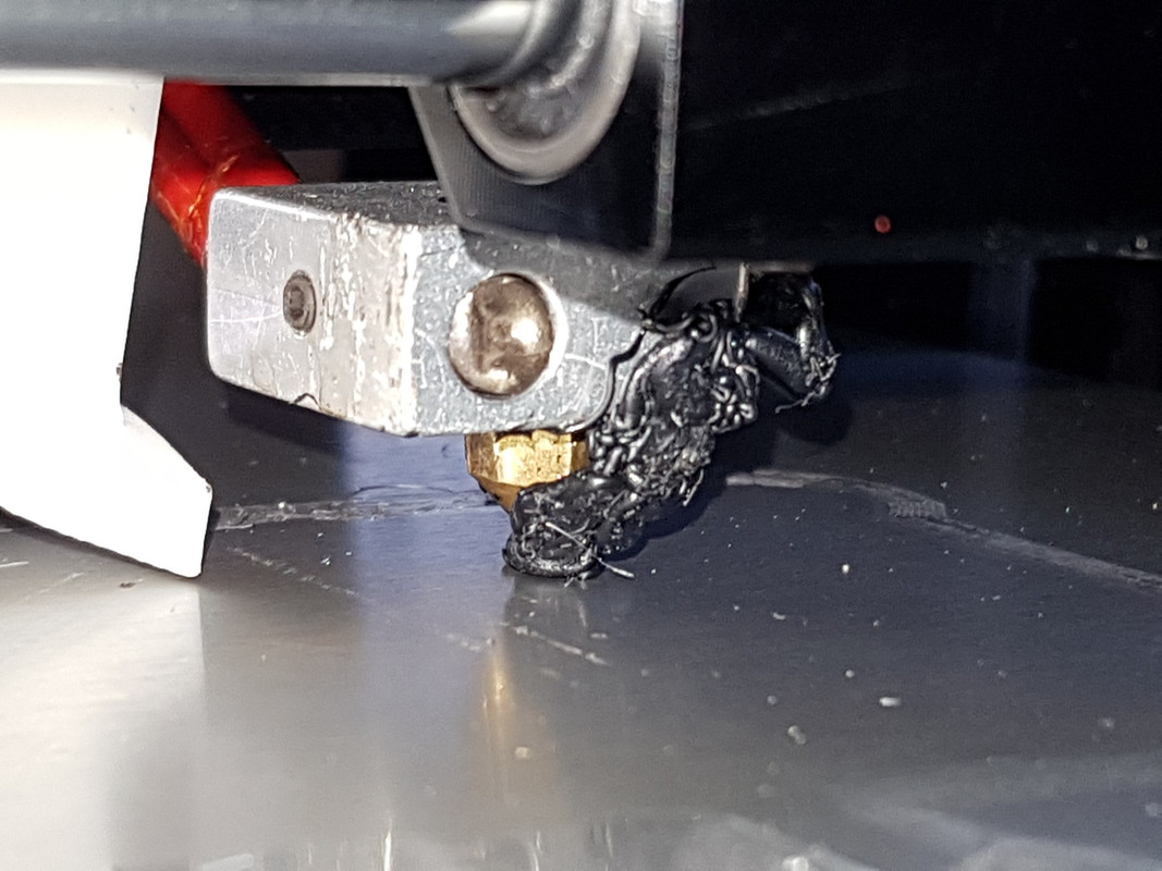

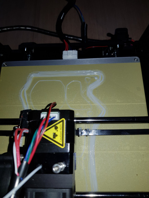

Van het weekend mijn Anet A6 in elkaar gezet. Vanmorgen geprobeerd een eerste test print te maken met het bijgeleverde stukje pla
De print leek er heel draderig uit te zien. het leek wel of alles als een pudding in elkaar zakte. Na wat zoeken kwam ik er achter dat het hotbed nog afgesteld moest worden tov de nozzle. Die netjes afgesteld en dat ik een tweede printje wou maken (bevestigings plaatje voor de mosfet). DEze wou ik in ABS maken en kreeg telkens dat hij de draad naast de fan weer naar boven spuwde. Nozzle er afgehaald en bleek er in het teflon buisje nog wat PLA te zitten. Alles netjes verwijderd en weer gemonteerd maar nu hoopt hij de draad op rondom de nozzle. Krijg het niet echt voor elkaar. (zie foto's) Wat doe ik verkeerd?

lijkt me in eerste instantie veroorzaakt te worden door een slechte hechting. Als het filament niet goed hecht wordt het tijdens het printen (deels) losgetrokken en bij de volgende laag zit er niets meer onder om op te printen. Gevolg is een kluwe spinrag. ABS zou ik in eerste instantie even van weg blijven. Dat kan je heel wat hoofdbrekens en ergernis schelen. Sowieso moet je ook een bedtemperatuur van minimaal 90 graden hebben en daar heeft de Anet best moeite mee als je de onderzijde van het bed niet hebt geïsoleerd. Ik heb er een isolatiedekentje van Ali onder geplakt en kan nu dik boven de 100 graden komen. En bij ABS is een omkasting eigenlijk een must, al heb ik dat ook niet, maar wrapping is dan dus geen uitzondering.
Ik denk toch dat je nozzle nog verstopt zit of beschadigd is.

Denk dat de nozzle beschadigd is er komt wel Abs uit wat er omheen blijft hangen.
Bestel wel een nieuwe nozzle. Als ik het goed begrijp, kan ik het beste gewoon beginnen met PLA? en ABS even laten zitten voor wat het is?
Had aan de bovenzijde van het heatbed ook de dat papier er afgehaald. Dacht dat dat een bescherm laag was net als om de acryl platen zaten. Of had ik die beter kunnen laten zitten?

Dat papier is waarschijnlijk erg glad en geeft je dan sowieso hechtingsproblemen. Over ondergronden staat veel op het forum geschreven. Maar voor PLA kun je bijvoorbeeld blauwe schilderstape gebruiken. Er zijn nog legio andere mogelijkheden en ieder heeft zo z'n voorkeur. Ik zou even het forum afzoeken naar meer info.
