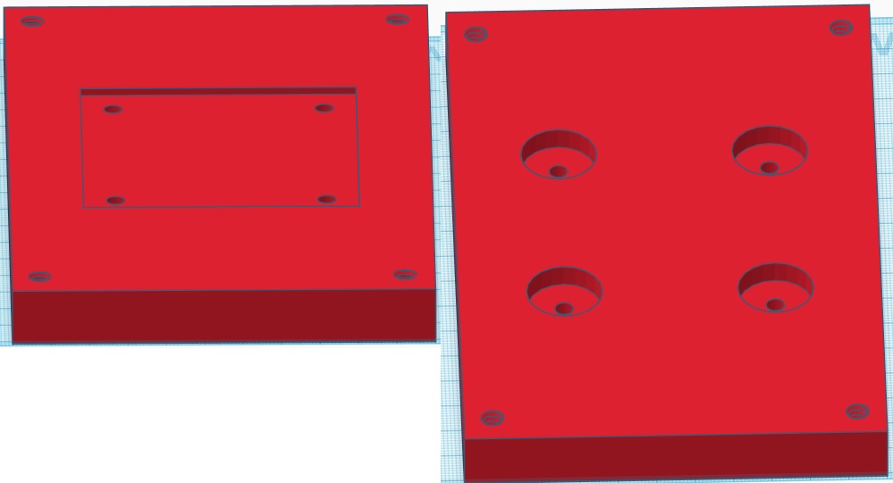

Het bijgevoegde voorwerp wil ik graag printen. Wat is de beste positie om dit te doen, staand op de zijkant of plat? Indien plat, welke kant boven?

Ik zou het eigenlijk met een tegenvraag willen beantwoorden. Wat denk je zelf en waarom? Zomaar een antwoord krijgen met de oplossing leer je niet zoveel van. En is het 1 voorwerp of zijn het er 2? Ik neem aan 2 verschillende

Zoals ik zie is het een object .
Deze zou ik persoonlijk op een lange zijkant printen .

Waar je ook aan kan denken en soms moet denken is je ontwerp aanpassen aan hoe je het kan printen.
Hoe nauwkeurig zijn de gaten en wat zijn de afmetingen ?
Massief of hol ?

Het is één voorwerp, de boven en onderkant. Ik heb een paar keer een voorwerp geprint met kleinere gaten erin, deze heb ik een keer plat en op de zijkant geprint. Het voorwerp wat ik op de zijkant had geprint, leken de gaten voor de schroef beter gelukt. Bij dit voorwerp zijn er grotere gaten, en ik weet niet of dat verschil maakt van kleinere gaten, i.v.m. de overhang. Weet niet of ik het zo helemaal goed en duidelijk uitleg, anders hoor ik het graag.
Mijn gevoel zegt, op een lange zijkant printen. Dit puur omdat mijn laatste print ook op de zijkant beter was.

De gaten zijn schroef en hol. Het kleinste gat is 5mm.

Als het kleine gat al 5 mm is, hoog groot is het grote gat dan wel niet, ik denk dat je bij die, zonder support, geen goed resultaat zult krijgen, 5 mm gaten lukt nog wel, maar de grotere zal niet lukken, door de perspective vertekening kan ik ook zo ook niet beoordelen of de rechthoekige uitsparing vierkant is, want anders zou ik altijd de printzijde zo kiezen dat de bridging daarin het kortst is.

Je zou het ook nog plat kunnen leggen met de rechthoekige opening op het bed en support met een dak en een afstand van 0.16mm, dat geeft daar dan nog wel een mooi afgewerkt oppervlak en de rest ziet er dan ook perfect uit (ik ben nog steeds even aan het brainstormen hoe het ook nog zou kunnen.).

Ik zou m plat leggen met de 4 gaten naar onder met support onder.
Op de zijkant komt de sterkte en afwerking van het object niet ten goede IMHO

Als het 1 voorwerp is dan neem ik aan dat de schaal van de bovenkant en onderkantafbeelding niet klopt en de 4 gaten op de hoeken en de 4 kleine gaten in het midden, helemaal doorlopen.
Ik zou dan het model splitsen zoals onder, printen en daarna lijmen waarbij de gaten als geleiders gebruikt kunnen worden op te zorgen dat de twee delen precies goed uitgelijnd gelijmd worden.
