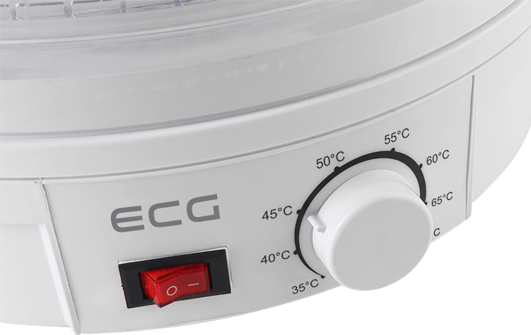

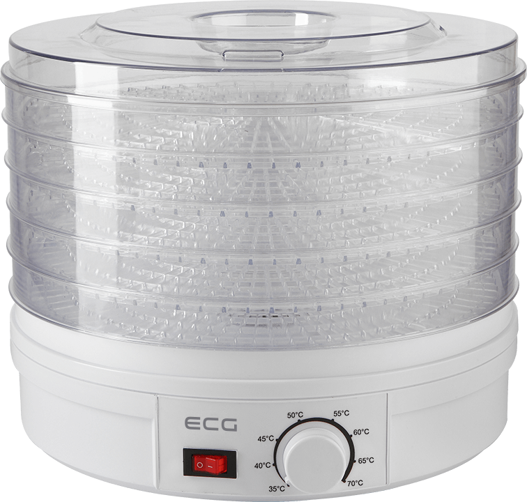

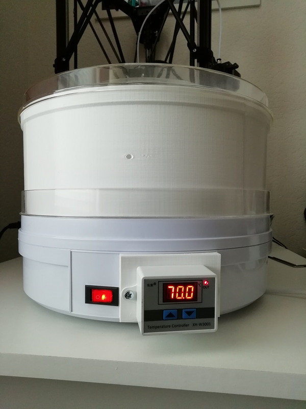

Uiteindelijk is de complete adapter succesvol geprint. Alleen bleek, waar ik bij aanschaf al "bang" voor was, dat de temperatuurregeling bagger is. Geen van de ingestelde temperaturen komt zelfs maar in de buurt en zijn veel te laag. De maximum temperatuur van 70 graden wordt bij lange na niet gehaald en stopt bij 55 graden. Maar voor die 3 tientje aanschaf had ik dat al een beetje ingecalculeerd. Een test met het naar buiten brengen van de ntc zodat hij moet blijven door verwarmen geeft wel 70 graden stijging mogelijk. Dus de regeling klopt niet en knijpt hem te vroeg af. In overleg met Speedster2001 (want daar is mijn elektronische kennis net weer wat te beperkt) met wat aanpassingen op het bestaande printje geëxperimenteerd. Dat gaf wel verandering maar daarmee liep de minimum temperatuur ook weer op. Al met al geen bevredigende oplossing.
Dus de bestaande regeling er maar uitgeschroefd en er een XH-W3001 (had ik er toch nog een paar van liggen) van een paar euro in geprutst inclusief adapter om op het front te monteren. Nu zijn alle temperaturen wel haalbaar. Enige minpuntje van de XH-W3001 is dat je niet simpelweg een setpoint met een van te voren ingestelde hysterese kunt ingeven. Je moet bij elke gewenste temperatuur zowel het in- als uitschakelpunt ingeven. Waarmee je dus ook meteen de schakelhysterese bepaalt. Die kan niet te klein zijn want anders staat het relais continu te klapperen. Dat is dan wel weer een voordeel van de originele regeling, die werkt met een BT136 en kan desnoods op 0,5 graden continu schakelen. Maar met de huidige schakeling is bij 70 graden een hysterese van 1 graad haalbaar en bij 40 graden 2 graden. Dan schakelt het relais ongeveer een minuut aan en 15 seconden uit. Met de bijbehorende vrij lage stroom zal dat het relais niet al te veel belasten.
3 fotootjes van ervoor en erna. Eerste 2 zijn van het WWW.

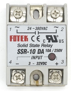

Voor nog geen 3 euro toch maar een SSR 10 Amp besteld. Beetje overkill voor een verwarming van maar 250 watt maar kleiner zag ik ze niet (of de stuurspanning was 12 volt) en het SSR blijft zo ook lekker koel. Relaistje is 5 volt dus dat is voor dit SSR met input van 3 tot 32 volt geen probleem. Niet dat het zo niet goed werkt, maar ik vind een SSR toch wel wat prettiger. Geen bewegende delen en een veel kleiner instelbare schakelhysterese. Al met al is de droger dan voor nog geen 6 euro extra toch voorzien van een mooie regeling.

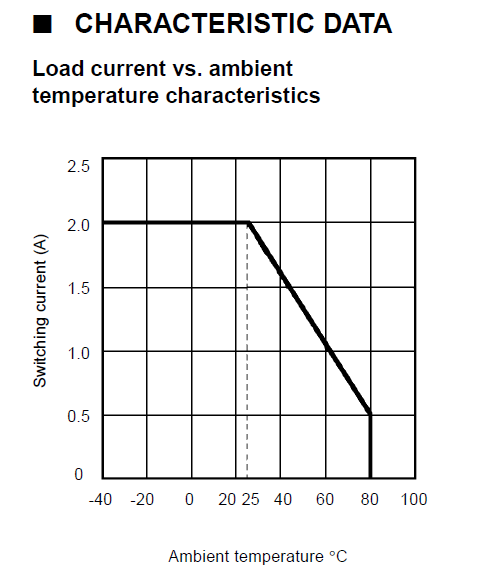

Haha, en zo blijf je dus maar aan het rommelen. Net nog even te specs van de Omron bekeken en wat temperatuurmetingen aan de droger gedaan. En dan blijkt er zich een probleempje voor te (kunnen) gaan doen.
Als de droger op standje maximaal (70 graden Celcius) wordt gebruikt dan stijgt in het onderste deel van het apparaat de temperatuur tot 60+ graden. Weliswaar 10 graden lager dan in de droger zelf maar toch iets om rekening mee te houden als je naar de specs kijkt. De temperatuur in de XH-W3001 stijgt, ondanks dat deze aan de buitenzijde gemonteerd is, naar bijna 50 graden. Er zit een gat in de wand van de oorspronkelijke potmeter waardoor ook warme lucht komt.
En nu komt het specblad om de hoek kijken. De temperatuurcurve geeft namelijk aan dat bij 25 graden een maximale stroom van 2 Amp kan worden geschakeld. Bij 50 graden is dit nog 1,25 Amp en bij 60 graden nog maar 1 Amp. En aangezien de verwarming ca. 1 Amp trekt is dit geen handige combinatie. Het zal best wel werken en de SSR zal er niet kapot van gaan, maar ik ben bang dat de SSR wel aardig warm gaat worden aangezien hij op de grens gaat werken.
Het ziet er naar uit dat het dus toch de SSR-10 DA gaat worden. Die kan tot 90 graden nog gewoon de nominale waarde aan.
